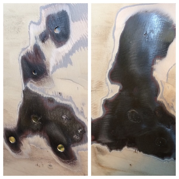

edit: nog wel een plaatje van iets wat ik gelast heb wat wel (redelijk) gelukt is. De gaatjes in de achterplaat waar een superlelijk mistlicht opgeschroefd zat. Áls die al terug komt hang ik die mooi ergens aan de bumper met een makkelijke stekker om hem alleen voor de APK te kunnen monteren.
[Afbeelding: 281cd0014b22c507b05851a9f646ae0b_view.jpg]

Boutgaatjes dichtlassen gaat al aardig, alhoewel ik best wel wat poreusheid in die las zie zitten van hieraf. Misschien heb je meer gas nodig, of is er nog teveel viezigheid in het lasbadje.

Waarschijnlijk viezigheid.. de gaatjes die mooi zijn waren schoon, de andere hebben aan de binnenkant van de klep een soort bitumen troep zitten. Waarschijnlijk ooit er op gespoten als roestwering nadat die gaten geboord waren.
Ook weer een tip voor mezelf: zorgen dat BEIDE kanten van het materiaal schoon zijn, en niet alleen het oppervlak waar ik op las.
