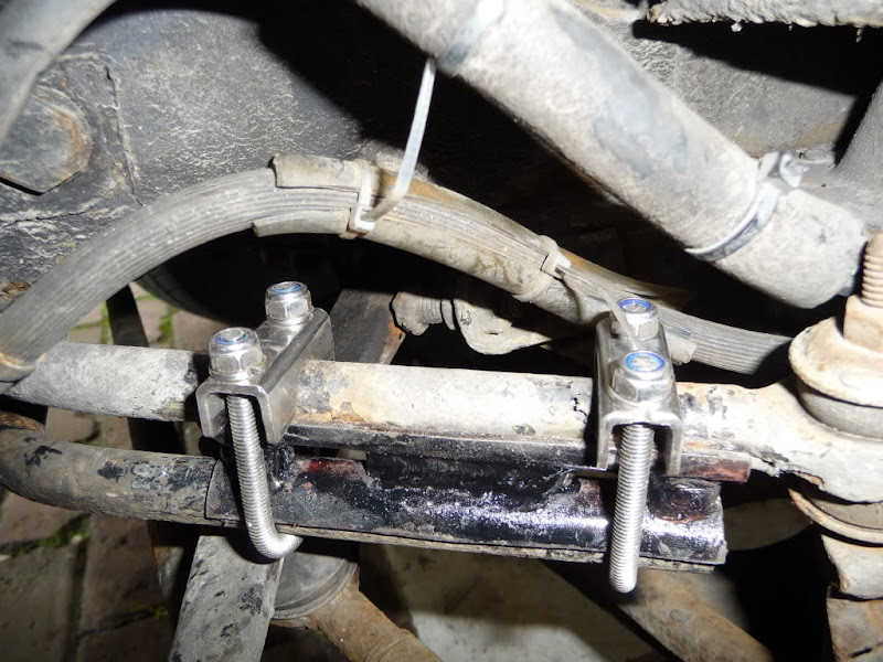

Ik moet nog steeds de PUrubbers van de stabilisatiestang erop doen, tenminste aan de onderkant... Dat komt omdat ik al heel lang met het volgende idee in mn hoofd rondloop, dus ben maar aan de slag gegaan:
Ik heb een M12 RVS tabeind gehaald en die wil ik vermaken tot duw/trekstangen voor de stabilisatiestang.
Op de plek waar de PUrubbers op de duw/trekstangen komen wil ik het schroefdraad weghalenn. Daar gaat het wringen en dan zal er niet veel van de rubbers overblijven als het over die scherpe karteltjes heen schuurt Tongue
De PUrubbers hebben een gat van ruim 9mm en als je het schroefdraad afdraaidt van M12 houd je 10mm over. Dan komt hij lekker strak te zitten, en ik hoop dat hij van die extra mm iets stugger wordt. Over de lengte tussen onder en beneden zit dan gewoon nog het schroefdraad.
Bij gebrek aan draaibank zeg maar....
Benodigdheden:
[img width=661 height=600]http://lh3.ggpht.com/_9BkofYasd3c/TTRNe-fn2zI/AAAAAAAABYE/14WAr-zUACg/s720/DSC08184_2.jpg[/img]
"Draaibank":
[img width=450 height=600]http://lh3.ggpht.com/_9BkofYasd3c/TTRNfBMSsaI/AAAAAAAABYI/vTh93_J9I1A/s640/IMG_0407.JPG[/img]
Stabilisatie onderin Smile
[img width=450 height=600]http://lh3.ggpht.com/_9BkofYasd3c/TTRNf7CrpwI/AAAAAAAABYM/yjTxgJkUGnA/s640/IMG_0408.JPG[/img]
Nog een stukje te gaan
[img width=450 height=600]http://lh5.ggpht.com/_9BkofYasd3c/TTRNgJF0bEI/AAAAAAAABYQ/FkkmXOQze7k/s640/IMG_0409.JPG[/img]
Voorlopig is het nog niet af, want ik ga nog verlagings veren monteren waardoor het geheel wat inzakt. Dus voorlopig kan ik alleen nog maar de bovenkant óf onderkant "afdraaien" haha
En als dat allemaal zit dan wil ik op deze manier nog een tweede stabilisatiestang monteren.
