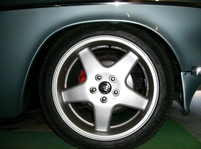

Op de een of andere aparte wijze is de rechterwielophanging ongeveer 1cm gezakt. Hier kom je tijdens het rijden niet zo snel achter, totdat je een drempel af stuurt waarbij de stuuruitslag vrij groot is. Gevolg: Een wiel dat het spatbord op wil eten:

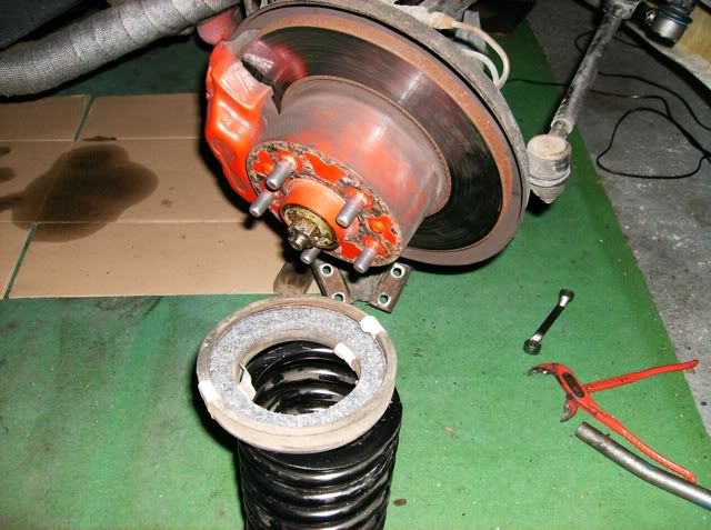

Ontzettend balen! Toch maar mn weg vervolgd. Nog voorzichtiger rijden. Rond 1700 thuis, gegeten, in de garage wielophanging loshalen. Ik had namelijk al direct het vermoeden dat de kunststof 'snijplank van de action' was gaan smelten door de vrij hoge temperatuur van de uitlaat.
Helaas of gelukkig? Is dit niet het geval. De ring ziet er nog keurig uit.
[Afbeelding: 8868d1f9.jpg]
Grote vraag is, waarom zakt plotseling de rechterkant dan 1/1,5cm!!!???
- Draagarm is niet gescheurd, identiek aan de linkerzijde.
- Koker waar de schokbreker in zit is niet gescheurd/beschadigd
- Fusee is 100% goed.
Enige dat ik kan bedenken is dat de veer al die tijd niet goed zat, op zn plek gesprongen is, en daardoor de koets laat zakken. In dat geval morgen maar eens een dikkere snijplank halen bij de action ;-)
