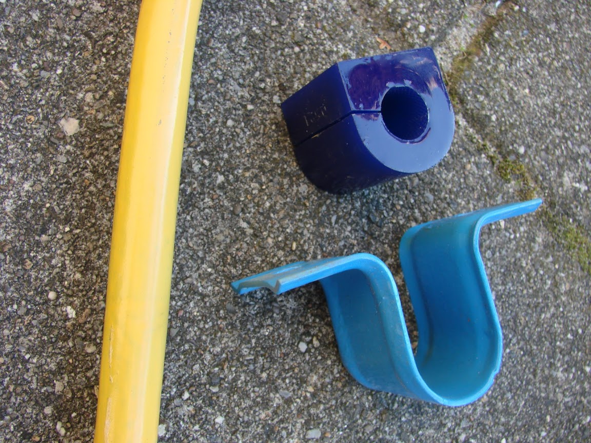

Panhardstang vervangen: (tijdelijk)
[Afbeelding: DSC07194.JPG]
Die blauwe is een vervanger om de vieze op te leuken en daar de PU-rubbers in te doen. De maat van de rubbers verschillen namelijk tussen de twee stangen. (of zou moeten verschillen, want dat leek op het eerste gezicht toch niet te zijn, vanavond maar is kijken als due troep eraf is)
Maar de blauwe vervanger is zowiezo al stukken beter! Tongue Niet zo gek ook Big Grin

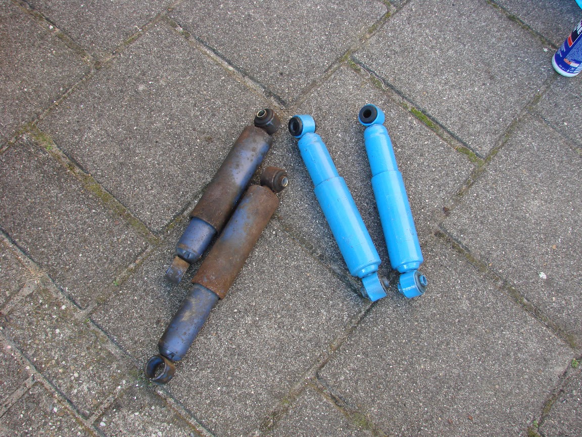

Dempers: achter
Deze zijn vervanger door (veel) betere (monroe)
[Afbeelding: DSC07217.JPG]
Hij gaat nu veel strakker over drempels heen (nu hoef je achterin geen bouwhelm meer op, boink, auw)

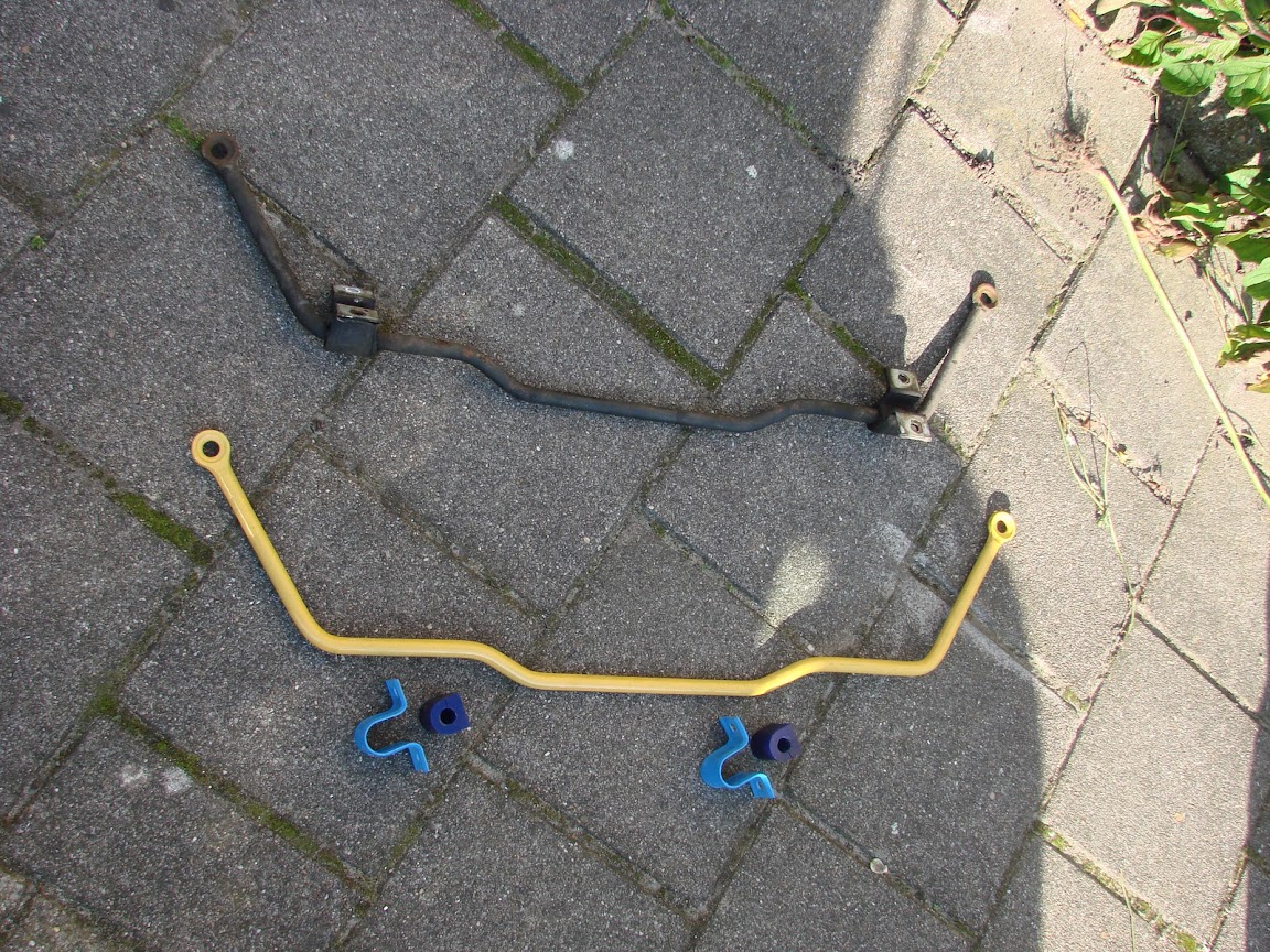

stabilisatiestang
Aan de voorkant de stabilisatiestang ook van PU voorzien.
[Afbeelding: DSC07203.JPG]
Voorlopig alleen de bovenzijde van de "duw- en trekstangentjes" van PU voorzien.... Dat busje waaraan de remleidingen zitten zat vast geroest/geprut. :-\
En binnenkort wil ik net als op deze manier de 2e stabilisatiestang eronder fixen Smile Dus tzt wordt de boel toch weer aangepakt.
Eerst die oude schoonmaken en geel spuiten :p
Ik vind opvallende kleurtjes aan de onderkant juist wel leuk Smile

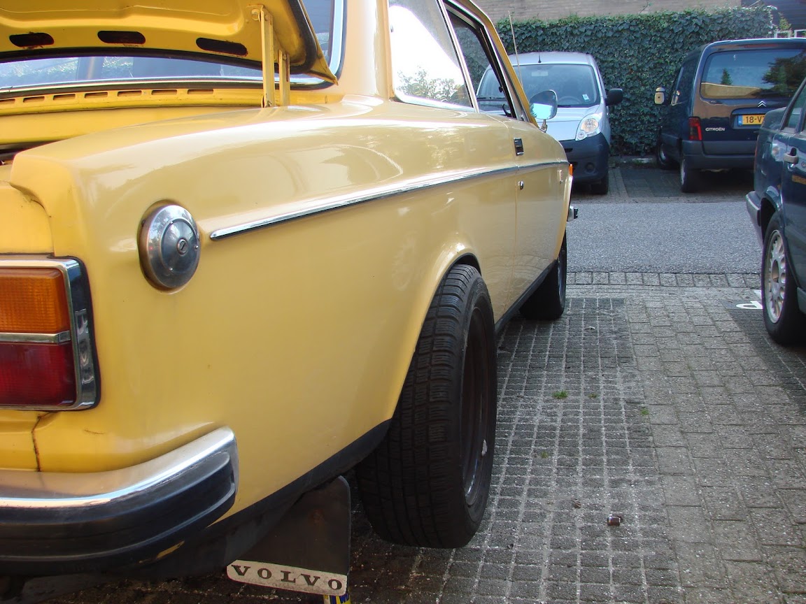

Heb ook 100 mm spacers gemonteerd aan de achterzijde,ziet er wel rete vet uit zeg Big Grin
[Afbeelding: DSC07215.JPG]
onee... de velgen zitten binnenstebuiten ??? :-\
