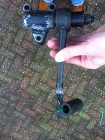

Vandaag de bus gemonteerd onder de combi. Nu zit er geen speling meer op! Hij lijkt lichter te sturen. Of dat ook echt zo is, kan ik niet verklaren.

Hier zie je ook de dummy-bus zo heeft Johan hem waarschijnlijk. Ik heb bij de huidige versie een borst gedraaid waardoor hij nooit kan zakken (bedankt voor het meedenken Johan.)

ben benieuwd naar je ervaringen op termijn.
Stiekum vraag ik me af of de fexibiliteit van het origineel nodig is om het stuurhuis te ontlasten..
Iets minder stiekum vraag ik me af waarom dat ding juist deze lengte heeft gekregen.. kanteling..?
(pas je wel op je nieuwe schoenen..?!)
Ben ik zeker ook benieuwd naar, mijn ervaring uit de modelbouw periode is dat delrin zomaar kan breken en een zeer lelijk slijtage oppervlak heeft(wat dus ook je hulpstuurhuis zelf kan invreten).

POM is juist erg slijtagevast en heeft goede glijeigenschappen. Ik zie hier echt geen probleem in. In Amerika Ãn in Europa rijden al diverse auto's vele jaren met een Delrin-bus, zonder problemen.
Google maar eens op POM + slijtage.
Het origineel doet weinig om op en neer klappen op te vangen want het is nauwelijks flexibel (ik krijg de pitmanarm niet gekanteld in elk geval), dat zijn de aftermarket puddingbroodjesrubbers. Ik denk dat de lengte inderdaad nodig was om kanteling tegen te gaan.
Het is een draaipunt meer niet.
