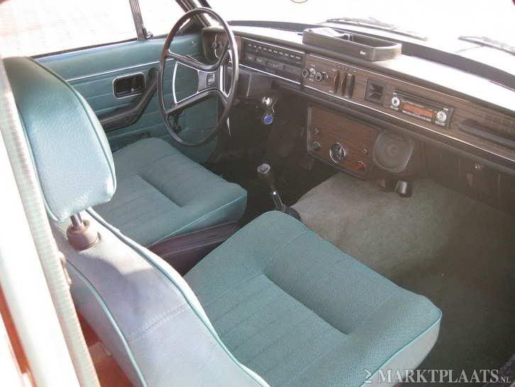

Ben niet aan de 142 toegekomen vandaag maar wel nog een interieur foto gevonden van de oude advertentie
op marktplaats.
[Afbeelding: TysVRA.jpg]
Als iemand in deze kleur groen nog een rugleuning weet te staan dan houd ik me aanbevolen.
Volvo 145 B230 M47 lpg 1970
Perfect (op de geluidsinstallatie na dan). Je hebt zelfs het klemmetje van het ventilatieruitje er nog opzitten.
De originele, iets van 3 ongelofelijke Watts boombox met geintegreerde subwoofer (geniet nu van Mono in je hele auto) zit achter de handgreep op het dashboard, voor de bijrijder.
Dat pennen-/zonnenbrillen bakje heeft de 142 van mn broertje ook op zn dashboard, is dat nou een origineel assecoire?
(het is redelijk kopstoot-proof, dus zou zomaar door volvo bedacht kunnen zijn)
DopdeDouwer schreef:Dat pennen-/zonnenbrillen bakje heeft de 142 van mn broertje ook op zn dashboard, is dat nou een origineel assecoire?
Big Grin wilde ik ook net vragen. In ongeveer dezelfde formulering haha Big Grin
Dat pennenbakje krijgt een hele andere functie bij mij.
Ik moet tenslotte toch ergens mijn rookwaar kwijt ;D.
Ik heb wel zo,n vermoeden dan het een orgineel bakje is.
En die rare geluidsinstalatie..........
Er hangt aan de andere kant ergens onder het stuur nog zo,n box
en in de hoedenplank hangen ook twee dikke speakers dus geluid genoeg.
En dan maar niet helemaal orgineel.
Ps ik denk dat hij in onderhoud geweest is bij Nordicar.
Daar is in ieder geval de laatste apk geweest en de kenteken papieren
zaten ook in een mapje van hun.
Als ik hem af heb zal ik eens langsrijden daar en vragen of ze hem kennen.
