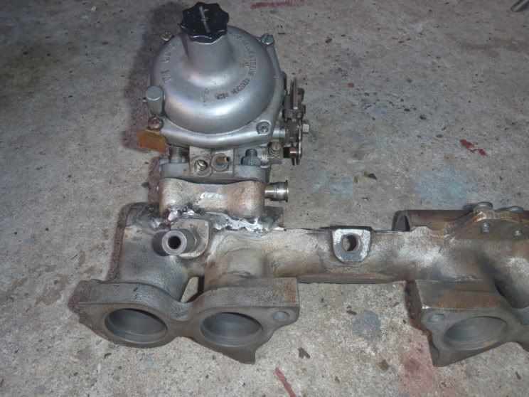

De flens zit erop, dat was nog best te doen. EÃn keer een rondje lassen om het materiaal op te warmen, afslijpen en nog een rondje dik eroverheen. Er zitten nog twee onzichtbare lekken maar met een beetje zinkspray zijn die zo afgedicht.
[Afbeelding: Inlaatkl016.jpg]

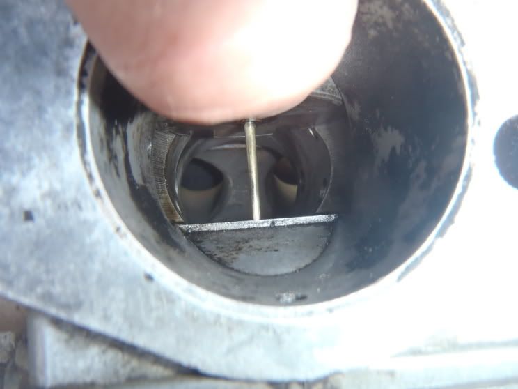

Het uitzicht vanaf de naald ri. de cilinders:
[Afbeelding: Inlaatkl020.jpg]

Mooi werk waarmee heb je gelast?
Stargon C15, en een Cebora 155, standaard 0.8 mm draad 4 op stroom 5, stroom had wel hoger gekund. Eerst op maat vijlen, dan een goeie V vormige geul maken waar de las gaat komen.
Dan de halve omtrek vlotjes gelast, geeft een hoop duivestrontlassen en herrie, dat weer bijna helemaal terugslijptollen, en nog een rondje langzaam dat de las er goed inzakt.
Andere helft idem. Langzaam laten afkoelen.
Viel me eigenlijk nog wel mee, er sprong maar 1 barst in op een overgang van dik naar dun gietijzer, maar die kon ik nog gauw vastlassen. Dit gietijzer is net keramiek, luchtig en bros. De las die gemaakt wordt, leek me harder dan de las die in plaatstaal ontstaat.

[Afbeelding: Inlaatkl035.jpg]
De resten op de achtergrond zien er erg uitnodigend uit om weer stukken inlaatbuis aan vast te lassen...
En een klein probleempje, ach. De inlaat deelt een stuk buis met de uitlaat, het was daar ter plekke wel wat dikker dus ik heb van beide zoveel mogelijk afgeslepen. Nu zijn ze allebei flinterdun, de uitlaat hopelijk wat dikker dan de inlaat. Eens kijken wat er barst.
En door omstandigheden komen ze wat dichter bij elkaar dan origineel, het wordt druk daar met de gasklepstangen.

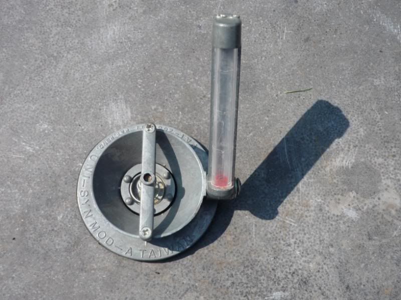

Ik heb nog een apparaatje dat de vacuum meet om ze synchroon te stellen zoiets:
[Afbeelding: 180.jpg]
Die kan je altijd lenen
