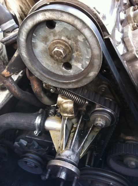

Als het nokkenastandwiel eraf is is duidelijk te zien dat het oliespoor begint bij de nokkenaskeerring
[Afbeelding: lekkage_olie.jpg]

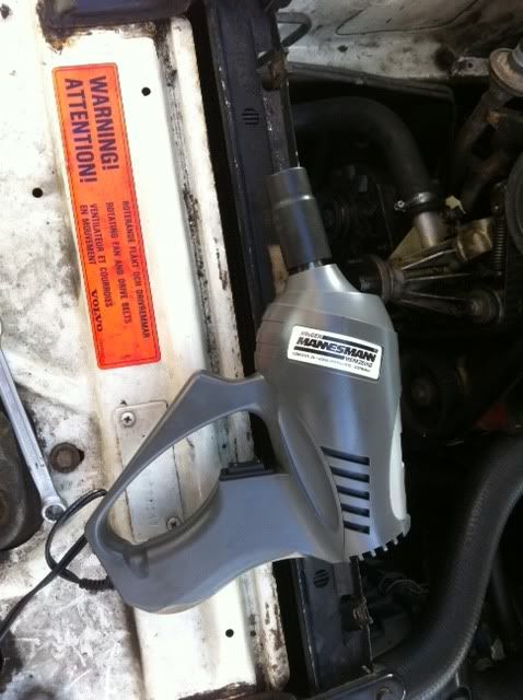

Erg handig, geen gedoe meer met extra tools deze jongen op de moer van het nokkenastandwiel en los. Leuk prijsje ook bij bv Conrad:
