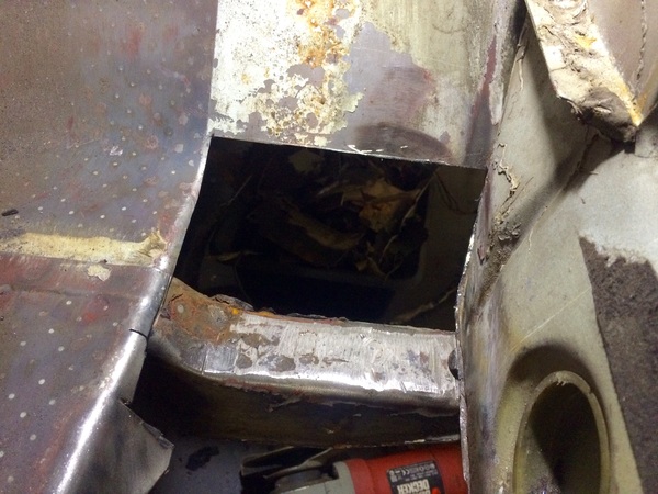

Dit weekend heb ik het gat in de bodem aan de passagierskant gefixed. Zo zag het er eerst uit:

De reparatie heb ik in twee delen gedaan (omdat het voorheen ook twee delen waren). Eerst alle roest weggesneden:

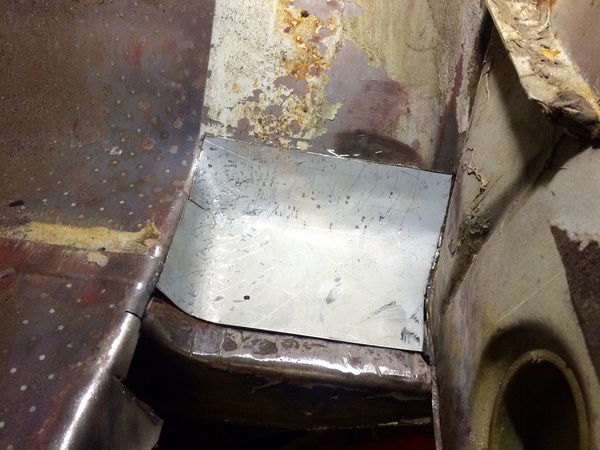

En aan de hand van een karton mal die ik vantevoren heb gemaakt heb ik een stuk plaat pas gemaakt:
[Afbeelding: b328aa0c00318eb2423a56d1a7439dcf_view.jpg]
Toen dat vast zat (wat een *****plek om te lassen!) heb ik uitgetekend hoe ik de rest van het gat wilde vullen. Omdat het niet overal doorgeroest was, maar wel flink aangetast heb ik het gat wat groter gemaakt dan strikt noodzakelijk:

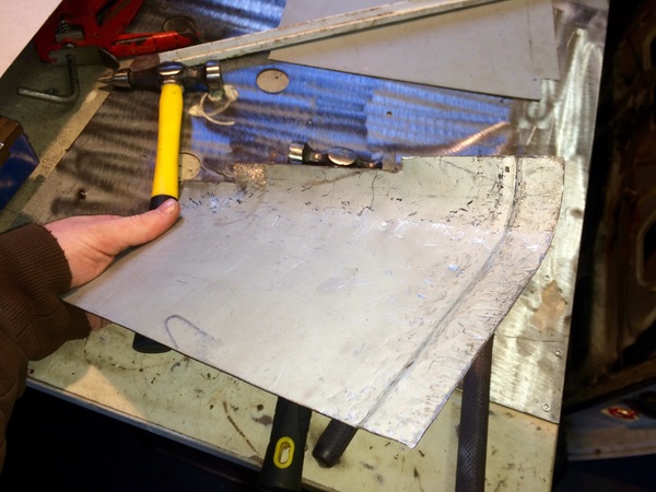

Stuk plaat gezaagd en gevormd, inclusief felsrand:

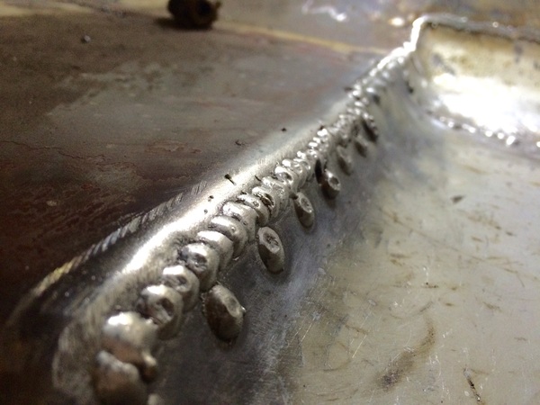

Ik had wat overlap gelaten tussen de oude bodem en het nieuwe deel, zodat ik hem met wat proplassen vast kon zetten, maar bij nader inzien vond ik dat toch niet zo mooi en stevig, dus heb ik de hele plaat maar rond gelast:
[Afbeelding: 0d282ea1b6469d437861ab1c40bab0ad_view.jpg]

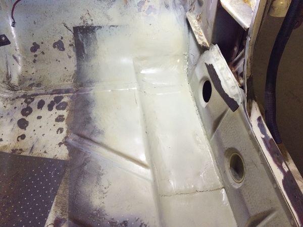

En na het slijpen (nog steeds vÃÃl te veel werk) wat verf er op om het resultaat te tonen:

Wat een perfecte plek om te lassen bedoel je? Probeer het eens van onderaf. Daar moet je toch nog zijn, om de laatste strekkende centimeter van de roestige bodemplaat weg te halen.
De bodemplaat zit nl. onder de dorpel gepuntlast, en niet ertegenaan zoals je nu gedaan hebt. Kan op zich geen kwaad, gewoon goed in de chit zetten binnen en buiten.
Ja, sowieso moet ik de boel aan de onderkant goed beschermen, zeker met die overlap in die platen. Ik weet alleen nog niet goed wat ik daar voor materiaal voor moet gebruiken... lasnadenkit?

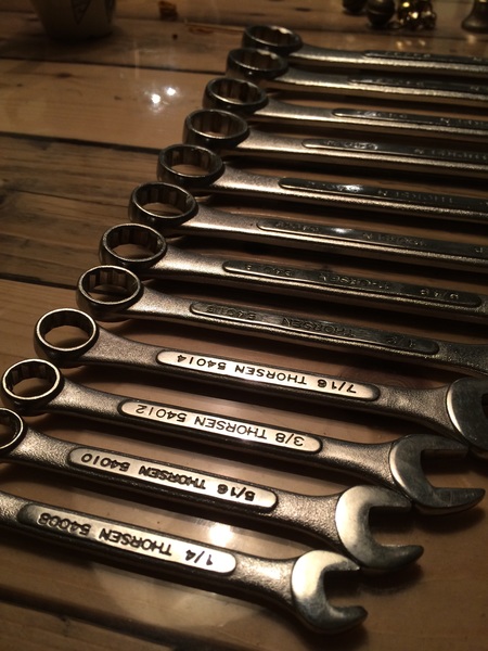

Anyway; gisteren weer mijn gereedschapcollectie uitgebreid met mijn eerste inch-maten:
[Afbeelding: 10dde7edc466d06a1a68d4cc34ffad88_view.jpg]
Geen topkwaliteit, maar voor 15 euro voor 12 sleutels kun je je geen breuk vallen.
