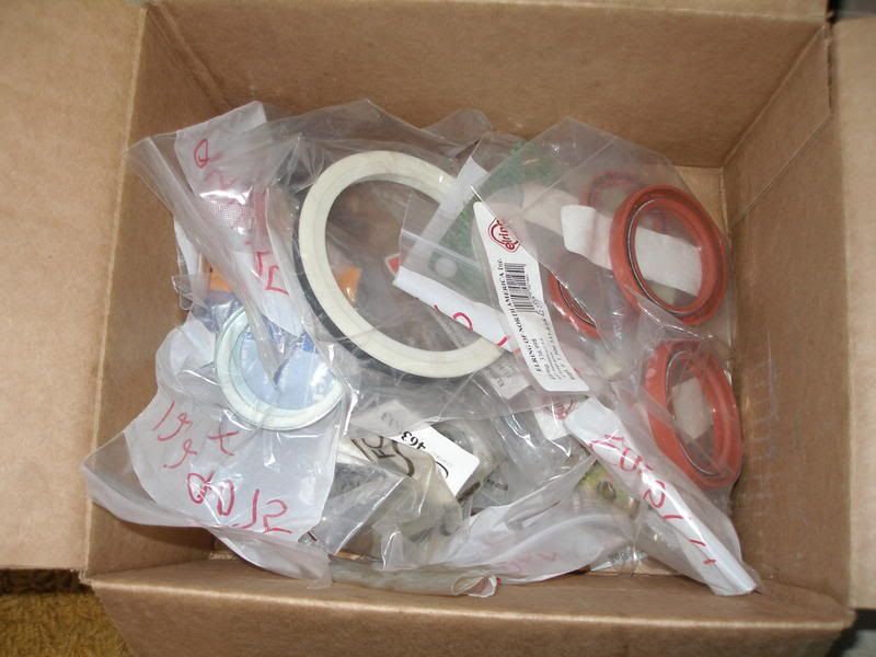

Voorlopig heb ik genoeg keerringen voor mijn beide volvo's. De motor mag immer geen olie verliezen.
[Afbeelding: P1010150.jpg]
