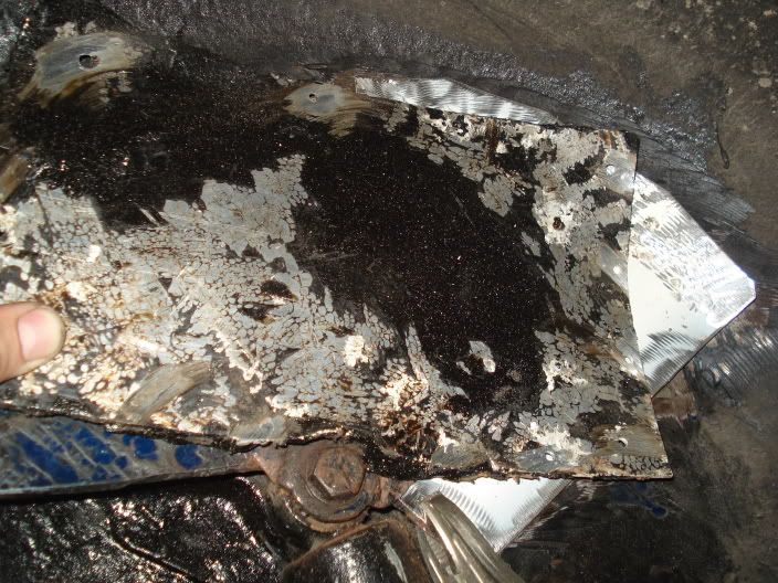

De 144 moet gekeurd, dat viel allemaal best mee in de orde van grootte van een kapotte ruitewisserblad, op een vreemd plaatje bij de schokbrekerbevestiging na dan. Dat wilden ze toch eens van dichtbij bekijken en low and behold, daar kwam een popnagel te voorschijn (die had ik natuurlijk net zelf ondergesmeerd maar goed). Of ik dat maar eens uit wilde graven en saneren, rondom vastlassen bijvoorbeeld.
Dat lassen viel niet mee, het plaatje bleek van aluminium. En de popnagels zaten ongeveer op elke hoek ÃÂÃÂn. Deze scoorde erg hoog op de beunreparatielijst:
[Afbeelding: schokbrekersteunkl004.jpg]

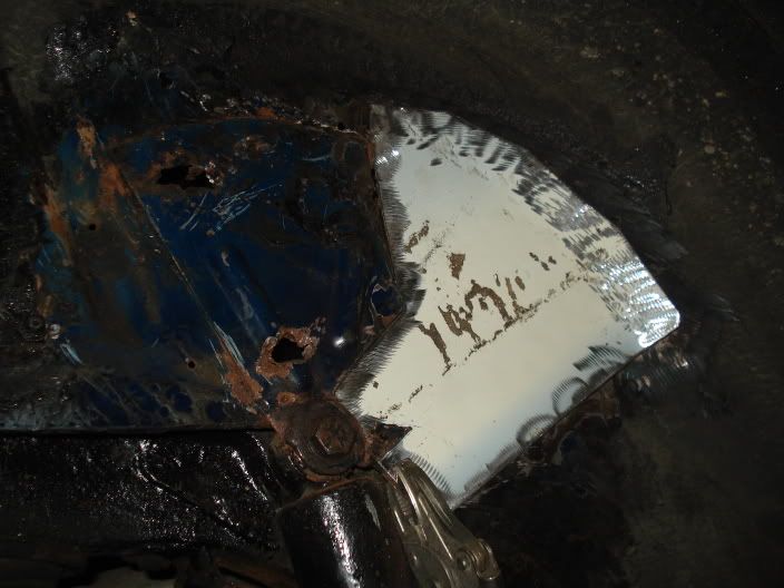

Maar eronder zat eigenlijk nog een goeie plaat, met herkenbaar profiel, nog onder geen enkele van mijn gebakkies zo'n mooie schokbrekersteun aangetroffen:
[Afbeelding: schokbrekersteunkl006.jpg]
Stukje dak veranderd in wielkast:
[Afbeelding: schokbrekersteunkl005.jpg]
Zo nog wat stukjes erin en dan komt-ie er wel weer door.

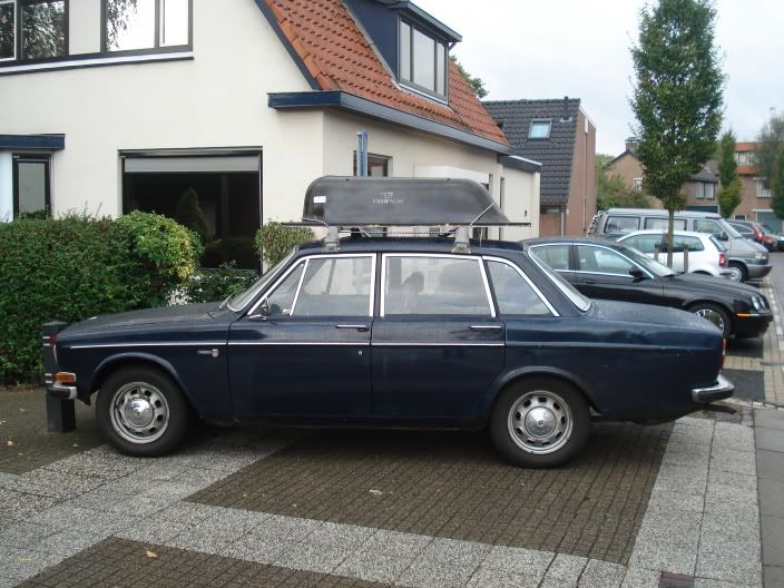

Ik verwacht veel van deze aerodynamische aanpassing, 1:4 moet haalbaar zijn:

Er valt in het achter schem ook nog wat aerodynamische verbetering te behalen Wink
edit: ik sta ervan te kijken hoe netjes de lijnen van de bakkuip aansluiten op die van de auto.
