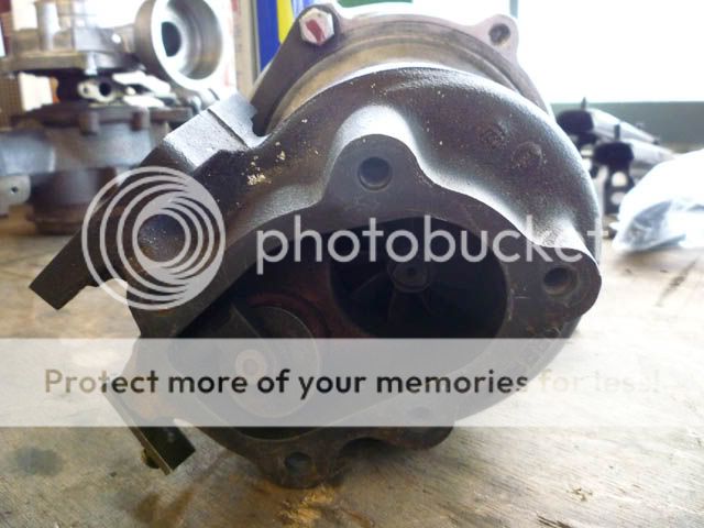

Kiezen uit (nou ja 1 ervan goed kapot, die andere was nog redelijk):
[Afbeelding: P1000146.jpg]

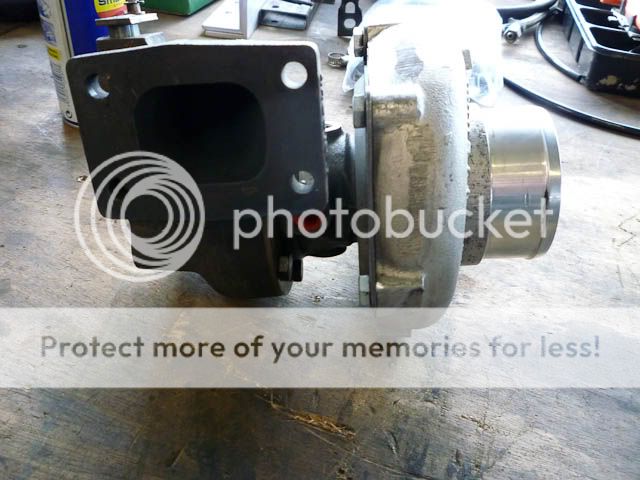

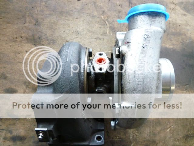

De GT28
[Afbeelding: P1000135.jpg]

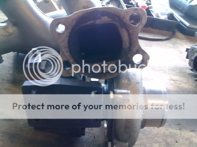

Bestaande spruitstuk moet gevlakt:
[Afbeelding: P1000137.jpg]
