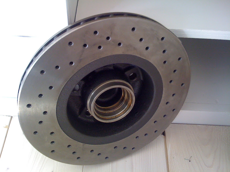

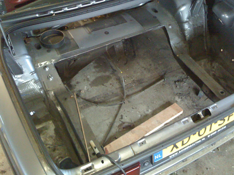

Ok hier zijn we weer met een korte update... In de afgelopen twee weken heb ik de achteras gedemonteerd en ben ik met een slijptol met staalborstel even 5 minuten in de weer geweest. In de 5 minuten heb ik een aantal staaldraadjes, afkomstig uit de staalborsten, uit m'n handen moeten pulken. Toch maar besloten om de as naar de straler te brengen. In de tussentijd heb ik wat materiaal verzamelt om nieuwe draagarmen te maken en eens even flink zitten pijnzen hoe ik m'n achtervering voor elkaar ga maken.
Ik zal hier nu niet dieper op in gaan omdat ik alleen nog maar een foto heb van de bodem die ik compleet heb weg geslepen.

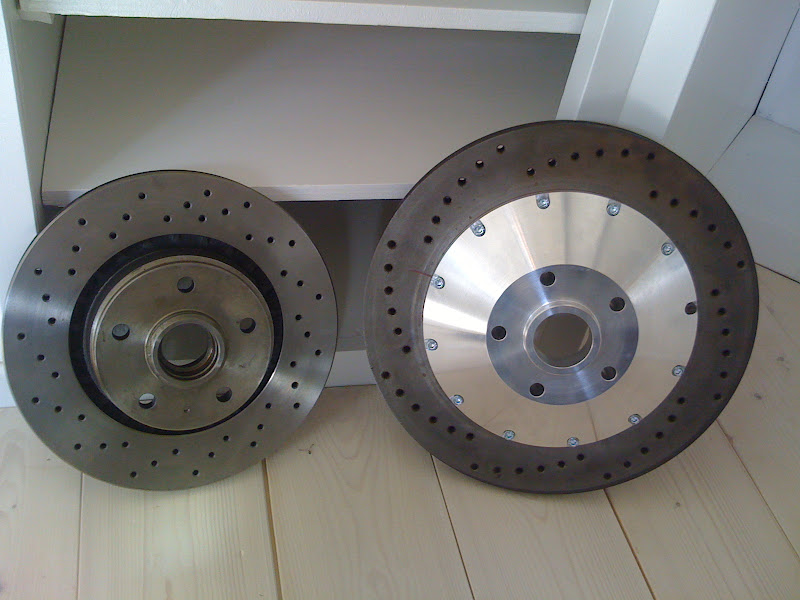

De achterremmen heb ik besloten om daar gereviseerde 4 pots klauwen voor te gaan gebruiken... inderdaad de originele Volvo klauwen die normaal voor zitten. Het pas maken van de klauwen aan de originele ophangpunten is niet een heel groot probleem, de juiste geventileerde / geperforeerde schijf erbij zoeken wel. Omdat de achterschijven een enorm hoge 'hoed' hebben (ivm. de trommel handrem) komen niet veel schijven in aanmerking. Om een erg lang verhaal wat korter te maken heb ik nu dus schijven laten maken die oorspronkelijk voor een 760 GLE blablabla zijn die overeen kwamen met de diameter en de hoedhoogte. Alleen wist ik natuurlijk niet dat dit schijven zijn waar de naaf al bij in zit... Zie de foto's en je zult raden dat wat ik met de voor-schijven heb gedaan, dit ook voor achter zal gaan gebeuren.
Verder nu nog in afwachting van 'Tinus' voor lange WheelStuds en wat powerflex bussen om vervolgens wat laswerk aan de achteras te gaan verichten.
