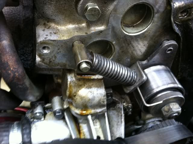

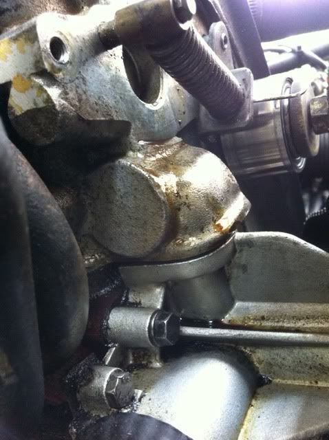

Net weer even het geheel losgehaald en wat zien ik:
[Afbeelding: keerring_droog.jpg]
De keerring en directe omgeving zijn olie vrij :-). Wel raar dat er op de waterpomp wel weer olie ligt???
[Afbeelding: olie_waterpomp.jpg]
[Afbeelding: vriesplug.jpg]
Als ik het spoor volg lijkt het bij een van de "vriespluggen??" vandaan te komen, is dit mogelijk?
Aan ÃÃn kant ben ik blij dat de nokkenaskeerring droog is gebleven (niet ver mee gereden nog) maar vind het wel erg vreemd dat er olie blijft lekken en ik de plek niet kan vinden?
Iemand nog een idee? Zou het nog "oud zeer" kunnen zijn en dat de olie door de rijwind uit rare hoeken is gekropen. Nou goed vanmiddag maar even een rondje hobbelen en hopen dat ie schoon blijft?
Ik zie ook net dat het al weer even geleden is geweest dat ik oliefilter en olie ververst heb, normaal doe ik dit braaf elke 10.000km maar zit daar nu 2000 overheen? Verstopt oliefilter misschien? Ik denk maar even hardop :-)
-edit:
ik moet toch beter opletten/kijken. Lekkage kwam toch nog van de nokkenas. Duidelijk ingesleten dus ga opzoek naar een andere as of een sleeve.
[Afbeelding: slijtage_nokkenas.jpg]

Volgens mij is het eigenlijk kurkdroog rondom die nokkensas, en moet je eens naar de pakking van het kleppendeksel of de laatste nokkenashouder kijken.
Op die bovenste foto zie ik een druppeltje bruine olie tussen de houder en de kop piepen. Bij Volvo smeren ze wat vloeibare pakking op het pasvlak tussen houder en kop (heb ik nog nooit gedaan of aangetroffen maar goed).
Of ÃÃn van die twee vriesdoppen, kan heel goed dat er eentje de olieretour-ruimte (niet meer) afdicht.
Het boutje steekt in de oliegallerij, daarachter zit zeker olie onder druk, maar die lijkt aardig dicht.
