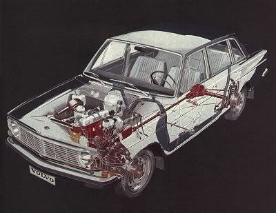

Deze 1969'er heeft een fabeltastische achterruitontwaseming, heb ik de afgelopen dagen mogen ontdekken. Op de hoedeplank zitten twee openingen, waardoor warme lucht geblazen wordt. Vanaf de kachel, via plastic buizen die weerskanten langs de dorpel over de vloer lopen (zelfs in de 240 bodem loopt hiervoor nog een geul, die afgedekt is met een plaat).
Eerst krijg je twee ronde kijkgaten, en na een paar honderd meter is de achterruit helemaal schoon. Door het ontbreken van de lijntjes van de achterruitverwarming lijkt het net of er geen ruit inzit!

Lijkt me inderdaad een veel betere oplossing dan de electische achterruitverwarming.
Het zal ook een stukje langs de achterbank lopen, dus eigenlijk heb je een early versie van achterbank verwarming.

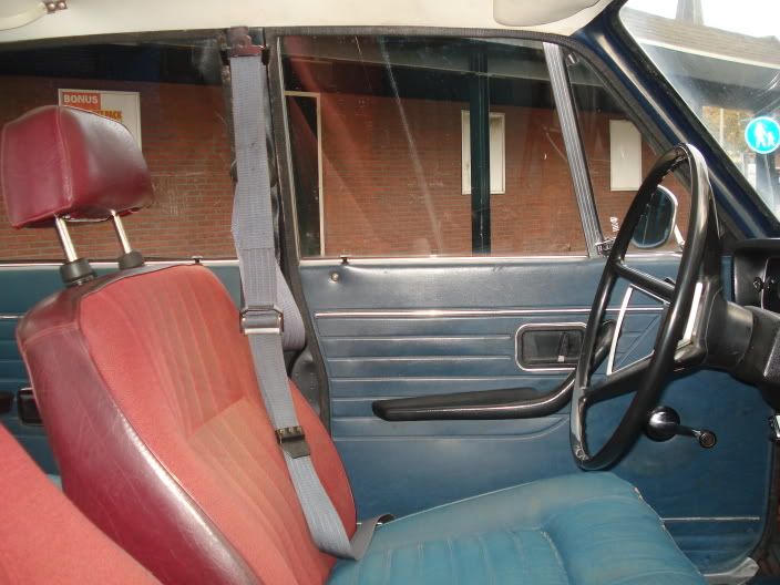

Hier word ik elke keer weer vrolijk van. Net als oude Juliana postzegelkleuren, 55 cent rood en 45 cent blauw.
[Afbeelding: stoelenkl004.jpg]
Ik ben ook erg blij met het haakje waar de gordel in kan hangen.

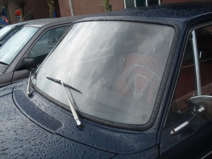

Mijn Automatic heeft een nieuwe voorruit (met het stickertje van het M40 schakelschema) en de wissers in originele configuratie. Omdat bij de oude 140's de linkerruitewisser te ver naar het midden zit heeft Volvo er een aparte, meer geknikte ruitewisserarm voor gemaakt, zodat deze toch het hele blikveld bestrijkt.
De ruitewisser komt dan een stuk hoger op de voorruit te rusten, meestal zijn deze ruitewissers omgewisseld.
Zo hoort het (sierstrip komt nog):
