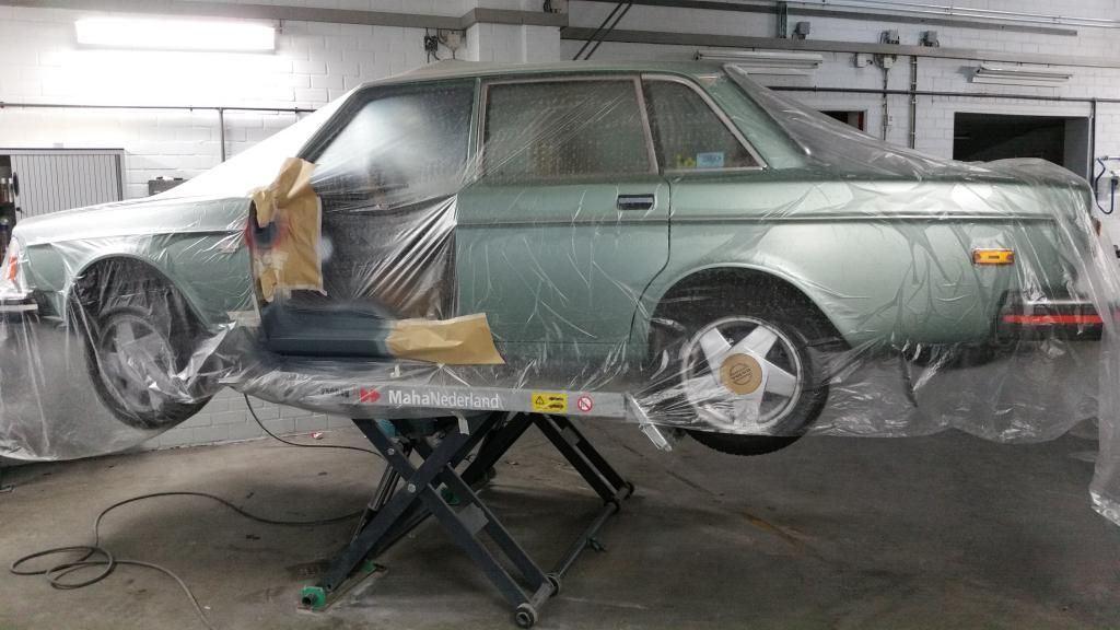

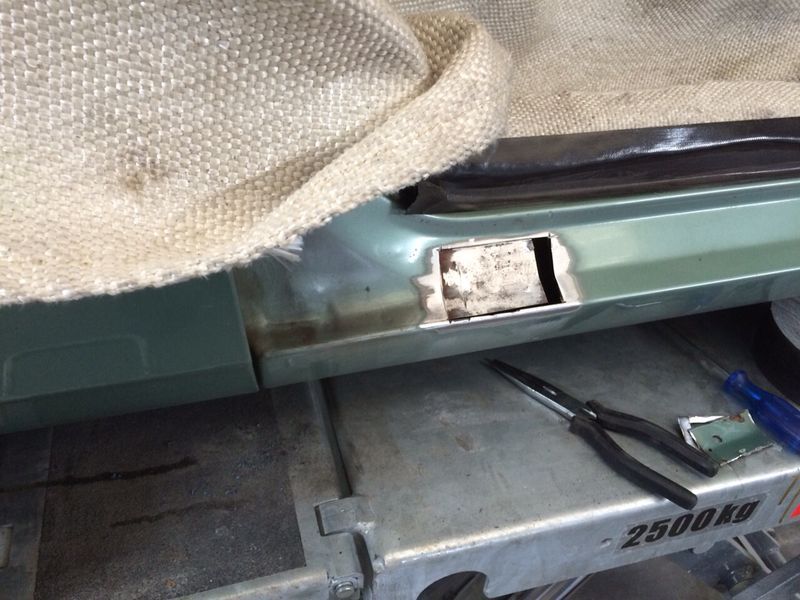

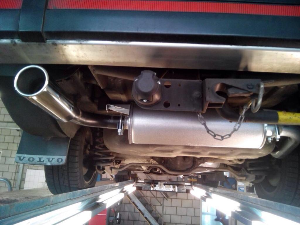

Ben blijven rijden deze winter met mijn 244DL.
Wel weer wat verbetert zoals nieuwe Simons uitlaat.
[Afbeelding: 20150109_154359.jpg]
[Afbeelding: IMG-20150112-WA0001.jpg]

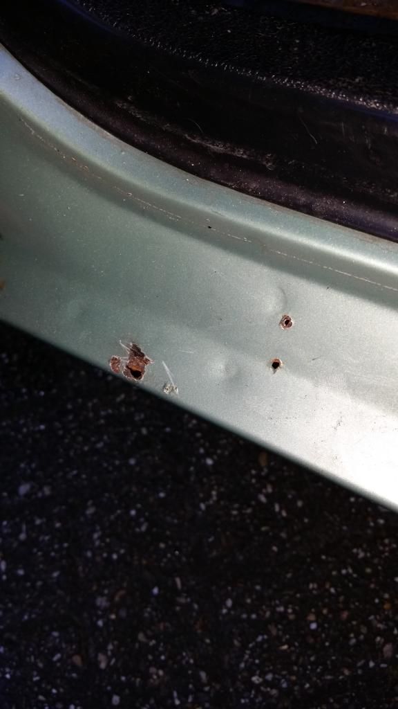

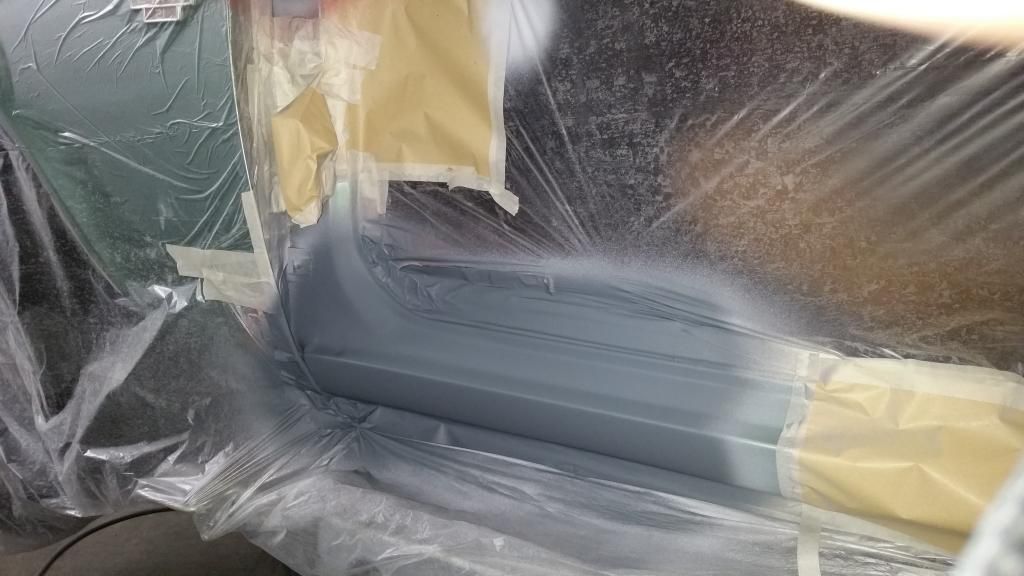

Maar helaas ook het roestduiveltje weer op bezoek gehad.
Voor velen van jullie als ik de verhalen lees peanuts, maar voor mij reden tot bezorgdheid.
Toch weer sparen om het door een ander te laten opknappen.
[Afbeelding: 20150204_161546.jpg]
[Afbeelding: IMG-20150212-WA0002.jpg]
[Afbeelding: 20150212_084118.jpg]
[Afbeelding: 20150212_084703.jpg]
Direct de plaat onder de motorkap mee laten spuiten. Oogt dadelijk toch weer net wat mooier.
[Afbeelding: 20150212_083627.jpg]
In de planning staat nog het nieuwe filterhuis met uitwasbaar filter.
En vervanging van het contactpuntje door een electronische ontsteking.
Ook nog de motor opnieuw af laten stellen. Stond erg rijk. Rijd nu een 80km meer met een volle tank gas.
