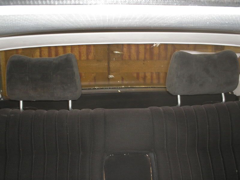

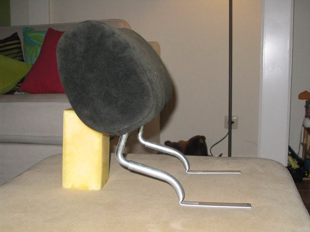

Ik zou niet weten of je achterbank leuning is voorbereid voor hoofdsteunen. Mijn Opel Admiral (sorry geen volvo) was dat ook niet en heb het toen zo opgelost.
[img width=800 height=600]http://i43.photobucket.com/albums/e390/weergaloos/opel%20admiral/cool021.jpg[/img]
[img width=800 height=600]http://i43.photobucket.com/albums/e390/weergaloos/opel%20admiral/cool022.jpg[/img]
[img width=800 height=600]http://i43.photobucket.com/albums/e390/weergaloos/opel%20admiral/cool024.jpg[/img]
[Afbeelding: OPELADMIRAL017.jpg]
Steunen zijn nog steeds in hoogte verstelbaar en kunnen ook nog kantelen

Heb je nog iets gemaakt om de onderste knik te verstevigen?

DopdeDouwer schreef:Heb je nog iets gemaakt om de onderste knik te verstevigen?
Het 15 mm cv pijp met een wanddikte van 1,5 mm, het is vrij stug matriaal maar je zou er een driehoek versteviging in kunnen lassen. Ik heb het niet gedaan omdat ik dat ging zien en het niet mooi vond staan.
