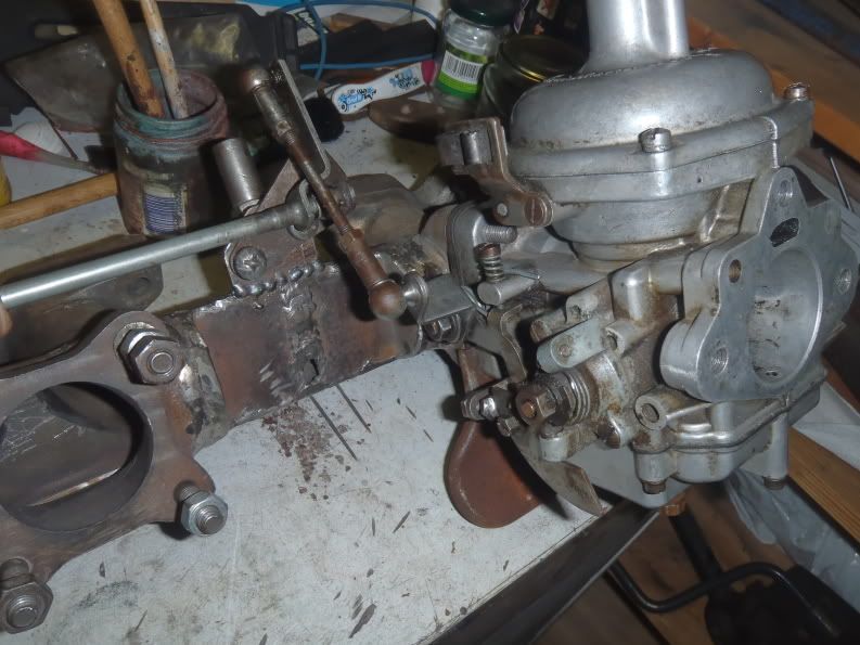

Ik wilde de Strombergs zo laten als ze zijn zodat ze ook nog als enkele carb door het leven kunnen. Het aanpassen van een gasstang is een makkie, aangezien ik door de tijd al een fijn hoopje halve en hele heb verzameld. Er is plek zat op het spruitstuk om allerlei scharnierpunten te maken.

OK. Het spruitstuk is een dagje vertraagd. Ik had niet gedacht dat-ie krom zou trekken van het dichtlassen van het middenstuk.
Maar dat deed-ie dus wel. Losslijpen, vast bouten aan een cilinderkop en overnieuw.

Of tegen lassen ( aan de contra kant dus) dan trekt het weer recht.

Wauw Jerry, dat werkt als een tierelier (maar dat wist je natuurlijk al), bedankt voor de tip. Een paar rupsen aan de achterkant en hij sluit weer naadloos.

Het grote gat is weer dicht, nog een kleine over waar ik nog een extra vacuumaansluiting voor de LPG verdamper op ga lassen.
Alles klopt tot zover, gasstang gaat vrij heen en weer, gasklep kan helemaal open, no problemo.
