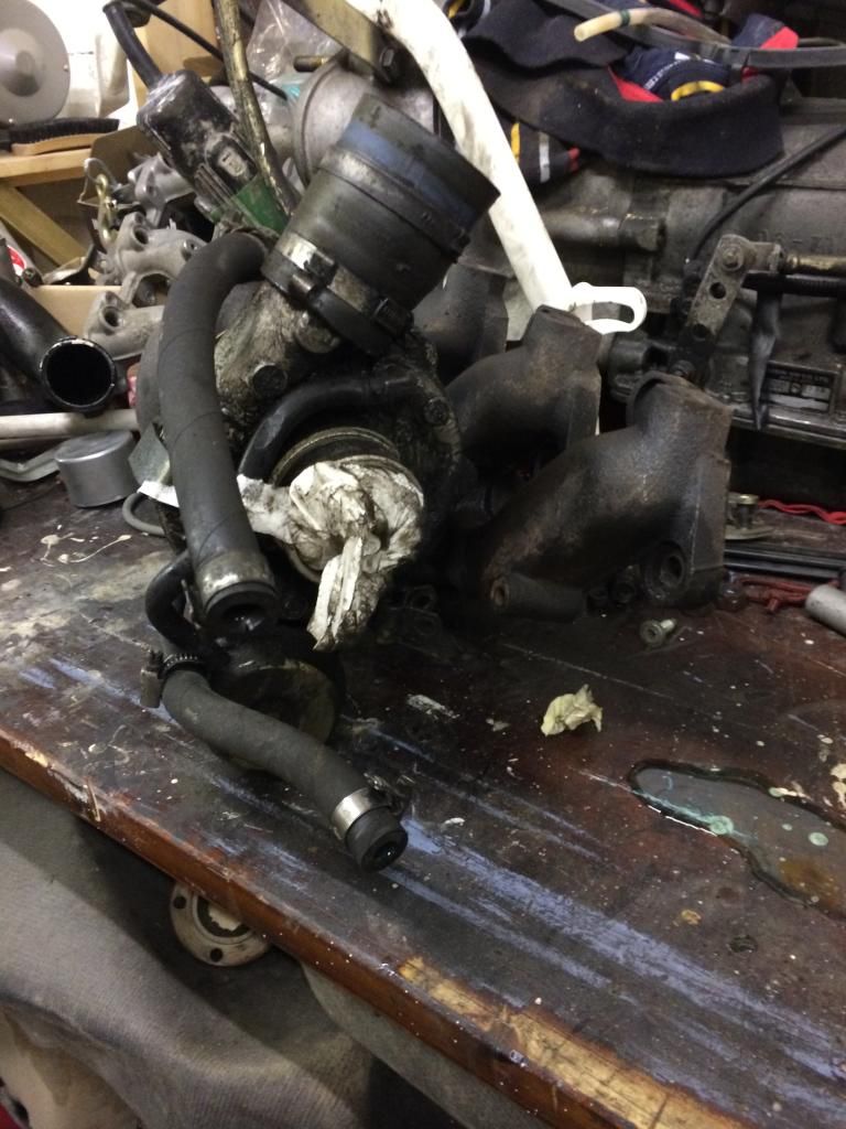

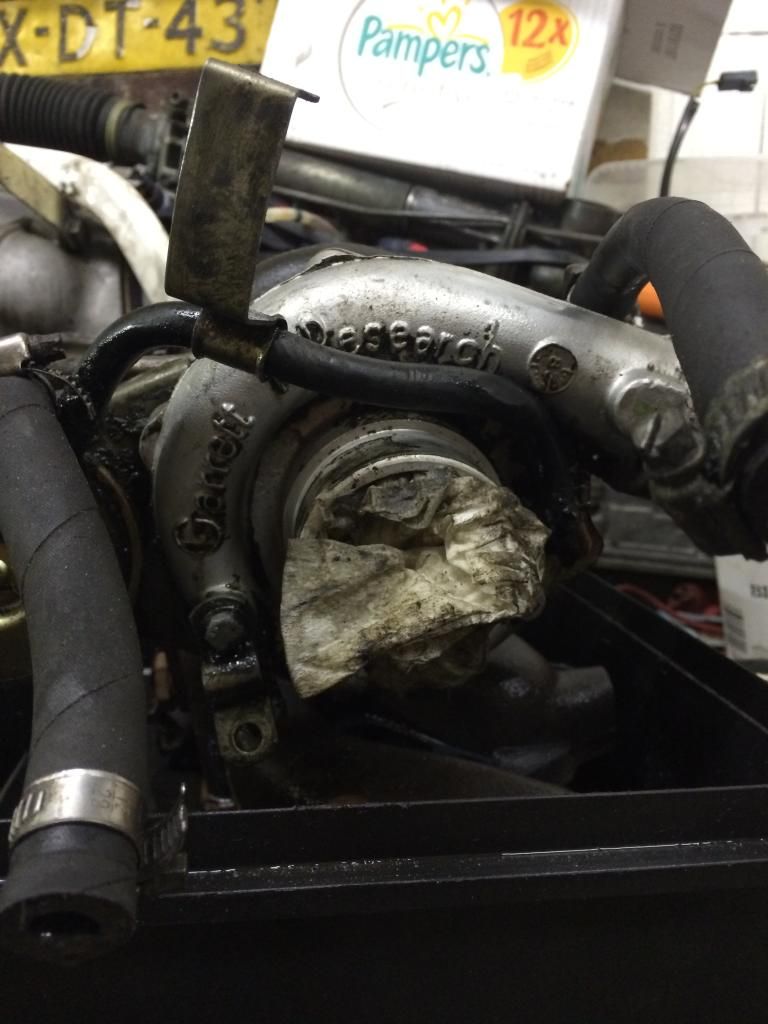

DennisvdB schreef:Kan zijn dat de Garrett ooit vervangen is voor een Mitsu 13c.
Op de foto's is een Gerrit te zien...
#52
Ja, het is inderdaad een Garrett... Maar ook koelwaterleidingen....
#53
Haha, kon ik zo niet zien op m'n gare telefoon.
#54
Betreffende het turboverhaal lijkt de originele turbo in een eerder leven vervangen te zijn voor een Garrett waar waterkoelleidingen op passen. Een beetje research laat zien dat er eind jaren '80 740 turbo's waren met zo'n 13c Garrett met waterkoelleidingen. Enfin: de rondslingerende Metsubsidie 13C van een 940 LPT die er verrekkens netjes uitziet en weinig speling lijkt te hebben is dan nog meer een 'bolt-on'. Nu heb ik 3 '90+ uitlaatspruitstukken liggen maar alle drie met scheurtjes helaas. Op zoek dus naar een kundige lasser die zich aan dit staaltje gietijzer durft te wagen en dan ook een stukje flexibel wil zetten in de 2,5" Simons. Iemand een idee?

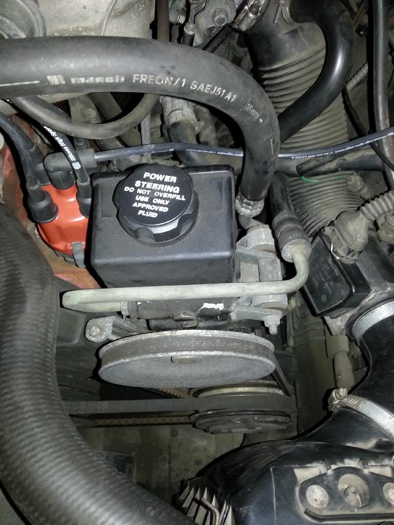

Ik was bezig met een stuurbekrachtigingspomp met een los reservoirtje dat ergens in het motorruim dan een plekje krijgt. Daarvan had ik er nog eentje liggen. maar met even passen en meten gaat dat niet meevallen als je ook bedenkt dat er nog intercoolerbuizen moeten lopen en het 'hoekje' boven de accu al redelijk volgebouwd is bij een kjet blok met ruitensproeierreservoir etc. Op zoek dus naar zo'n stuurbekrachtingsreservoir en pompje die direct op het pompje zelf zit (zoals in mijn 245superpolar, handig zo'n voorbeeld ernaast!) Deze dus:[Afbeelding: 20140103_211608_zpsfmvog203.jpg]
. Die passen dan het mooiste, en daar past de aircocompressor dan ook weer prima onder als we daar weer mee verder gaan.
Schoonvader rijdt nu een 940 LPT op gas. Heerlijke auto trouwens. Maar het kriebelt hem toch om weer een mooie roestvrije 240 te gaan rijden. Op lpg dan weliswaar, omdat hij teveel kilometers maakt. Zo kwam ons een witte 245 polar lpg uit 92 op het spoor. De auto bleek alleen teveel dits and dents te hebben om er een echt mooie daily lpt op gas van te bouwen. Deze auto was van een liefhebber geweest die er toch een aantal bijzondere dingen aan had gedaan (bijvoorbeeld die koplampbeschermers die ik laatst heb aangeboden). Een van deze 'upgrades' was een Maleisische veerpootbrug, GT-braces en verzwaarde veerpootplaten. Ondanks wat kritische reacties op TB op deze veerpootbrug toch maar erop geschroefd en ziet er hip uit al zeg ik t zelf..[Afbeelding: 20140126_205505_zpsrho7504s.jpg] Nu benieuwd of dit merkbaar is qua rijgedrag icm de underbraces van Volvo240GLT.

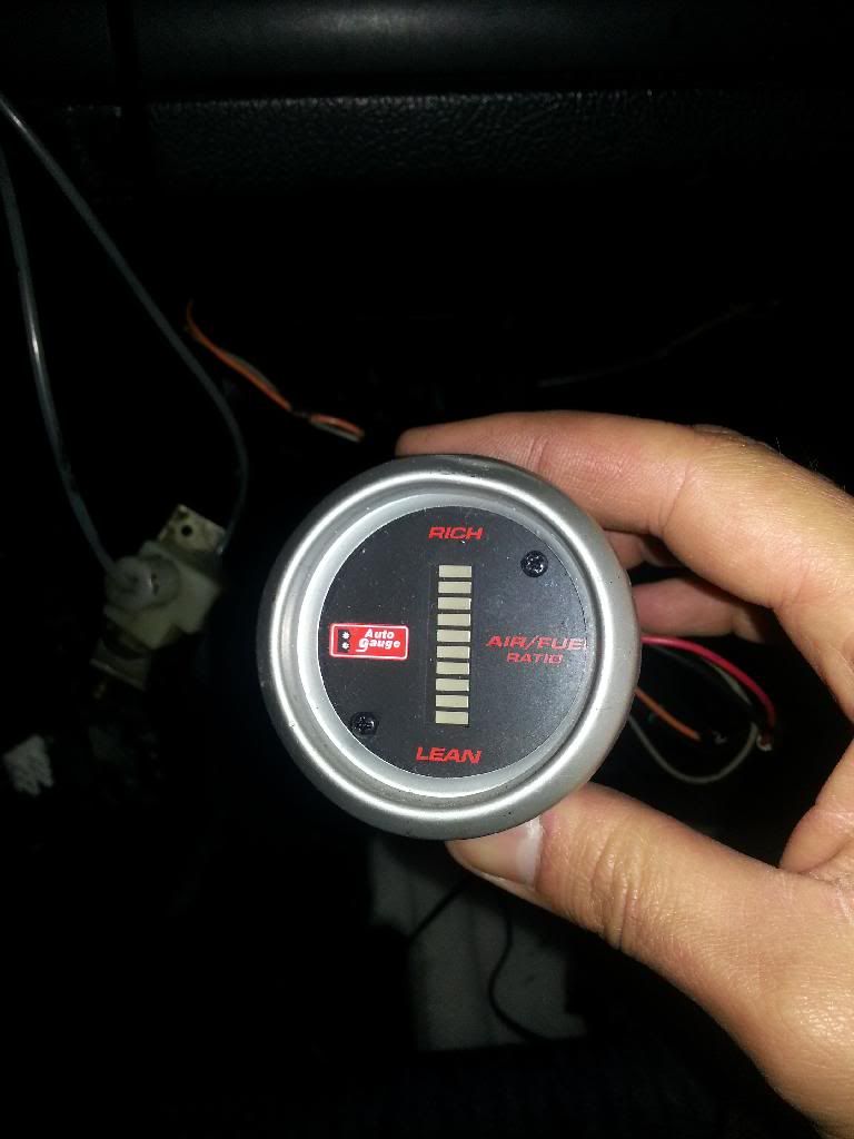

Deze witte heeft ook het stuurbekrachtigingsreservoir dat ik nu mooi voor den turbo kan gebruiken!
Er zat ook nog een AFR metertje in die witte... best grappig ding, geen idee of het echt functioneel is maar vond m wel komisch
[Afbeelding: 20140126_221326_zpsufofujpm.jpg]

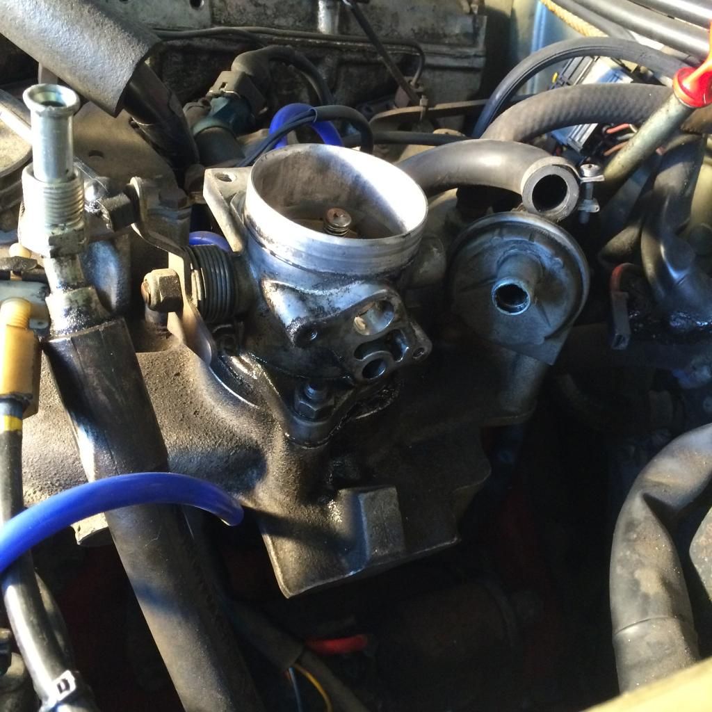

Afgelopen twee weken heb ik de vette bedoening aan de bijrijderszijde gedemonteerd. Ik wilde de olielekkage opsporen maar nu was alles zwart en vet, dus niet handig. Uitlaatspruitstuk met turbo eraf. Alle leidingen los. Zowel water als olie. De hele boel maar eens ontvet met de Dasty heavy duty ontvetter. Werkt prima. Wat een bagger kwam eraf. Het lijkt wel of de meeste olie van het kleppendeksel afkomt of van achter bij de nokkenaskeerring (niet echt te zien nu). Boven de uitlaatpoorten zit een beste kwak olie. Het lijkt ook of het kleppendeksel met vloeibare pakking is dichtgelijmd. Lijkt me gevalletje noodoplossing die vrij permanent is geworden. Volgende op het lijstje dus. Elring pakking en halve maantje ligt al even klaar… Een of twee avondjes sleutelen per week geeft geen hele snelle resultaten maar fijn om er geen grote druk achter te hebben.
Miste bij demonteren van het uitlaatspruitstuk een moer op cilinder 4 en cilinder 1 had een dolle tap. Weten op te lossen met opnieuw doorvoeren van een tapeindje. Overweeg om dat enorm solide hitteschildje eraf te laten, goed idee of niet?
Ook de oliedruksensor gemonteerd op de plek van de oude sensor. Krappe bedoening met een 80A Dynamo ernaast. Met bijgeleverde bochtje gaat het net. Halve cm ruimte nu.

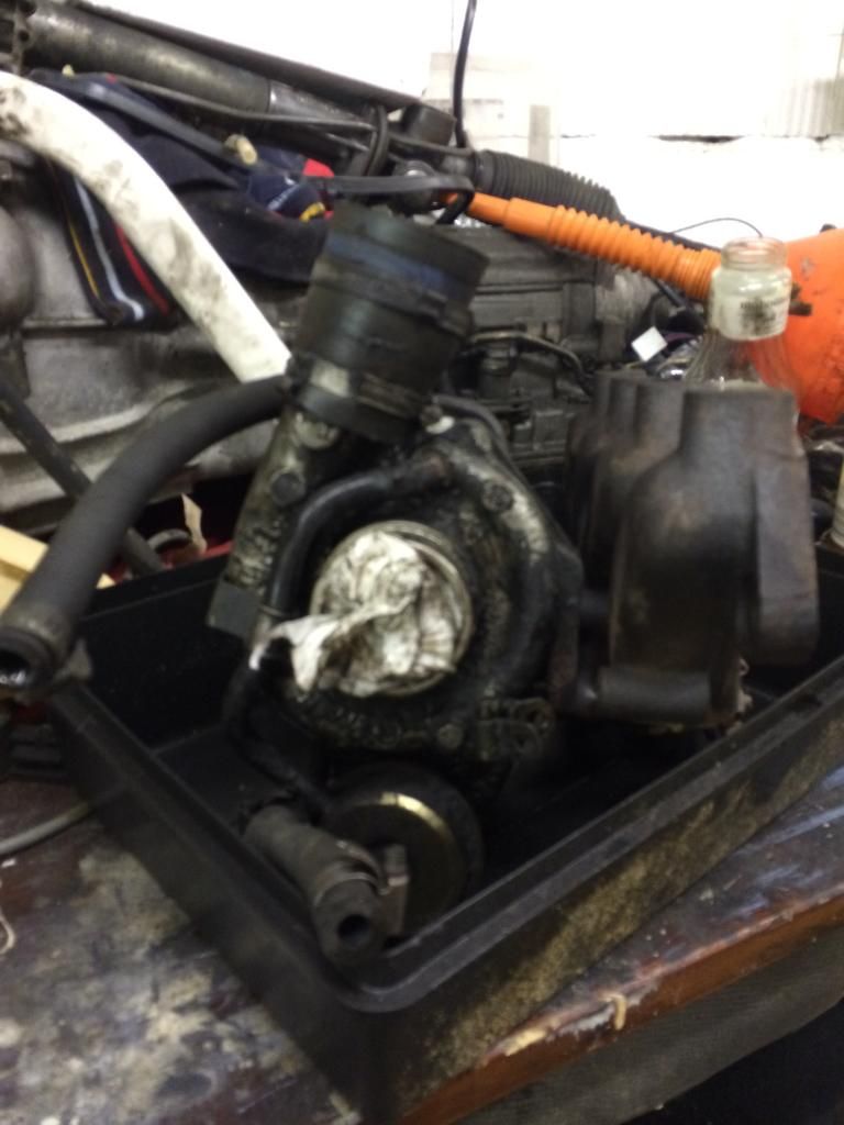

Besloten om deze Garrett vooralsnog niet te wisselen voor een Mitsubishi 13c. De turbo had amper radiale of axiale speling. Auto rookte er ook niet mee, dus we houden de karakteristiek van de wagen intact. Dan maar iets later inkomen van de turbo. Heeft zn charme ook wel. Ik had geen behoefte aan het inkorten van olieretourleidingen dus ook het oude uitlaatspruitstuk blijft deze ronde. De 90+er is dan voor het superpolar project. Wel het gare wastegate-slangetje gewisseld voor de slang die bij met mbc-setje zat. De olieleidingen geschuurd, zinkspray erop en met hittebestendig mat zwart weer netjes gemaakt.
Uitlaatspruitstuk met verse pakkinkjes en toebehoren zit er nu weer terug op. Van het weekend de downpipe erop schroeven. Maatje was naar de US geweest en heeft een AEM UEGO wideband lambda voor me meegebracht. Super! De lambda meteen in de downpipe schroeven dus. Scheelt een dikke 100 euri met hier of eentje uit Engeland. Kan ik de mbc een paar slagen geven terwijl ik de effecten daarvan in de peiling kan houden. Nix geen 'doof' blok meer!

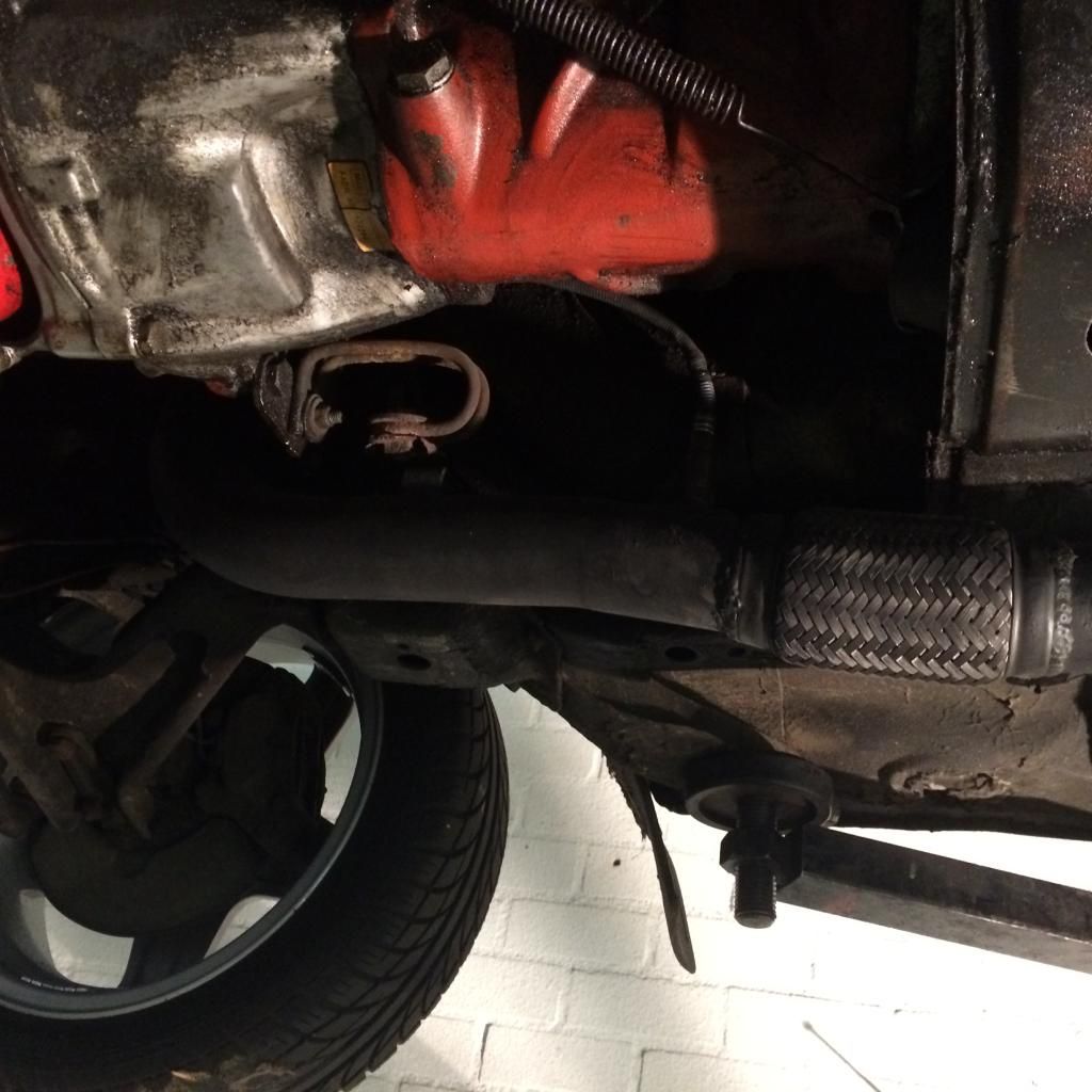

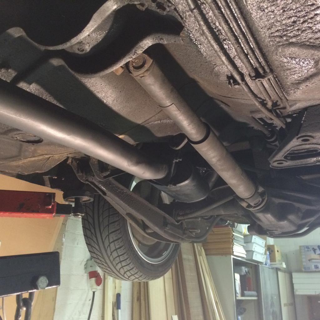

Weer een stapje gemaakt gisteren.

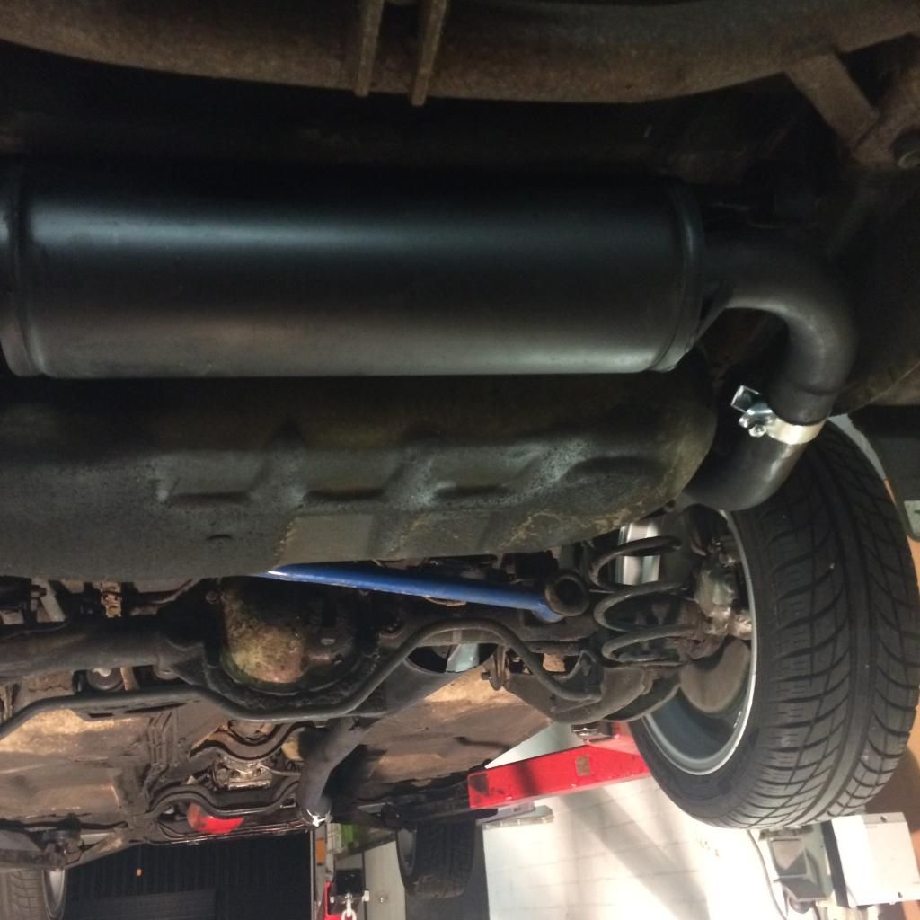

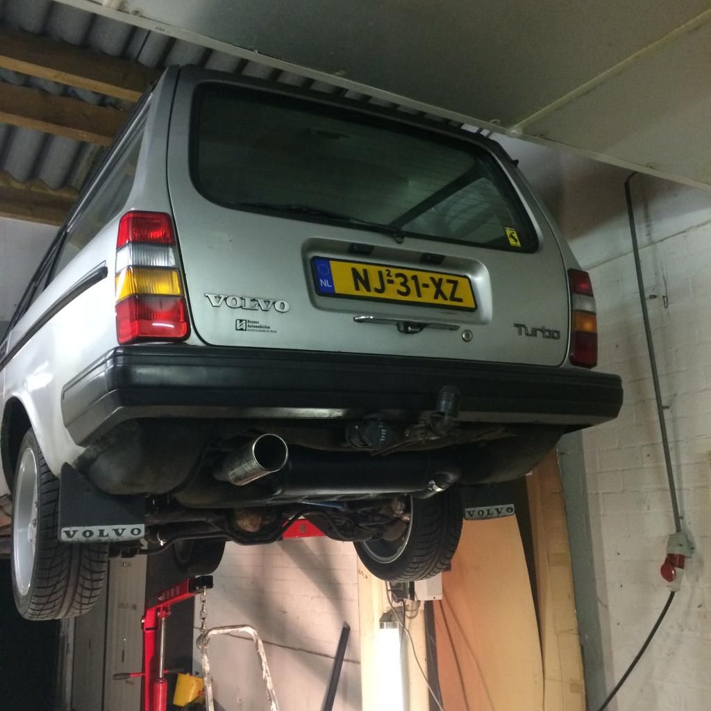

De auto is ontdaan van de slechte 2,25" Bosal uitlaat die onder de achteras doorliep (!). Door het hangen op een 2-koloms brug was die uitlaat geen 2,25" meer zeg maar... Uitlaat was daarnaast op ongeveer 1000 plaatsen lek en gescheurd. Gisteren de 2,5" simons even netjes gemaakt met matzwarte lak en eronder gehangen. breedband lambda erin geschroefd. De bung zat niet helemaal zoals ik hem zou zetten, maar ok. de sensor loopt overal vrij, al is het maar een cm. Pasvorm op het beugeltje vooraan niet geniaal, dus daar moet ik nog een plaatje-op-maat voor maken.
[Afbeelding: 561AC7B7-9010-47DB-862F-3C2CEBF6EC5E_zpspgktccky.jpg]
[Afbeelding: 51896777-1069-4177-AFD4-8C6A11C4DB7E_zpskgazhu8c.jpg]
[Afbeelding: 9FB5AEBC-2AE5-49A2-9726-68AC8E97B070_zpsqv32xkep.jpg]

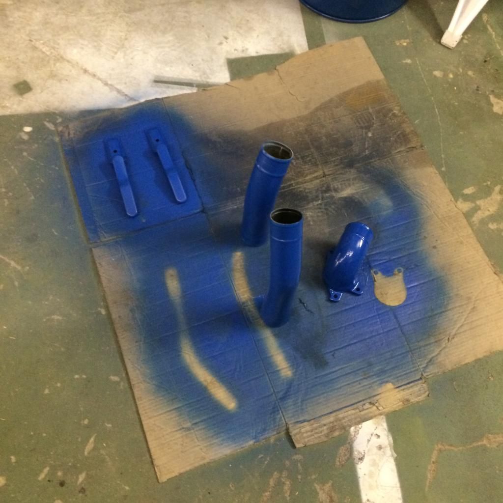

Ook nog wat beugel- en buisspul een hip kleurtje gegeven voor het IC-gebeuren. Dat is het weekend aan de beurt dan!

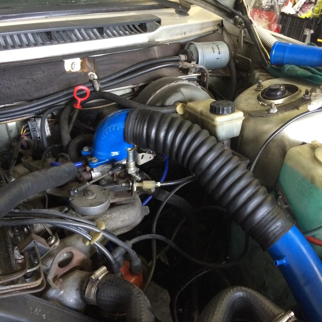

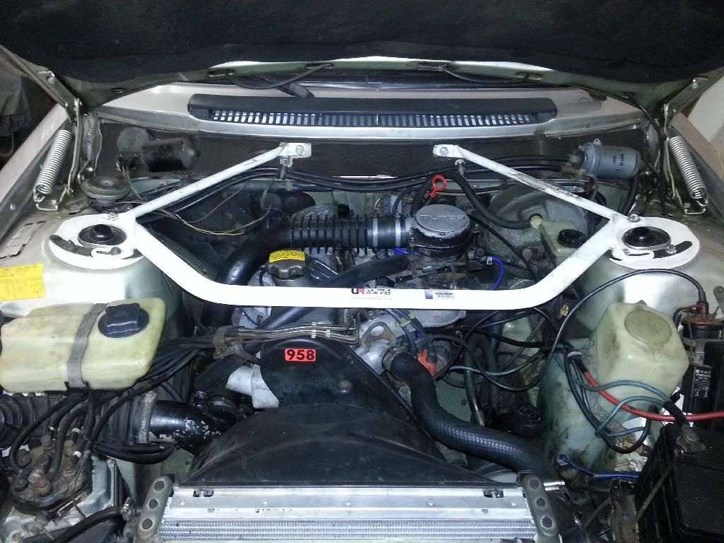

Intercoolergebeuren hangt erin. Moest het beugeltje waarmee ook het CO regelklepje op het inlaatspruitstuk zat nog wat aanpassen omdat anders het bochtje niet past. Goed gelukt en zit als een huis. Op de foto was het gasklephuisje nog niet schoongemaakt. Met carburateurreiniger is ie een stuk frisser geworden.
[Afbeelding: BB4CD8C0-1856-466B-9C74-940B1508E8BA_zpsgyjn1m1h.jpg]
Gemonteerd ziet dat bochtje er dan zo uit:
[Afbeelding: FDBCFDD0-F56B-4582-A8F5-2B42655119B8_zps1wvpm9is.jpg]
De leiding'tuut' die je ervoor ziet uitsteken is van m'n CAMGEAR-stuurhuis dat niet zo fijn werkt. Ik ben nog op zoek naar een ZF stuurhuis (TWR liggen, maar wil toch liever een ZF). Ongelooflijk maar er blijf olie uitzeiken, zelf na fors eruit draaien.
Uiteraard moet je alle koelwaterslangen inkorten. Op bovenstaande foto is de intercooler gemonteerd maar knikt ie nog lekker de koelwaterslang.

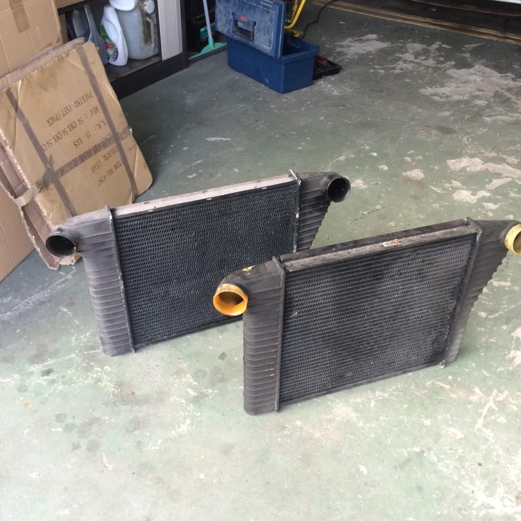

Verzamelen van IC-onderdelen de afgelopen twee jaar resulteerde in een keuze uit vier intercoolers. De originele 940 intercooler met aansluitingen in het midden viel af, want dat is met k-jet nooit passend te krijgen. De originele 940 met bovenaansluitingen is niet veel anders dan de originele 240 intercoolers. Daarom de keuze beperkt tot de 240-koelers. De koeler die ik bij het set van Boedr had overgenomen zag er nÃt wat netter uit (van binnen) dus die gebruikt.

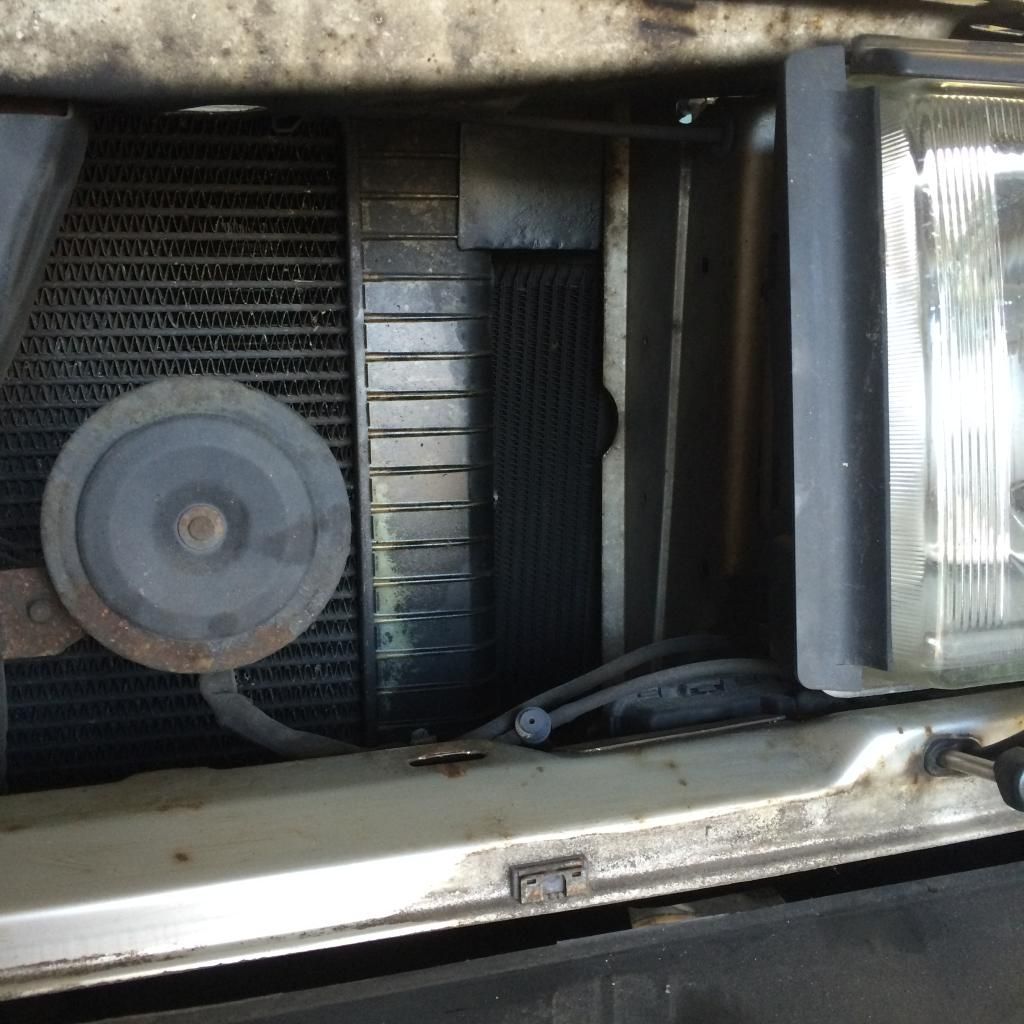

Ik kwam er nog achter dat de oliekoelerbeugel bij een intercoolerexemplaar dus anders is dan een non-intercooler turbo. Afijn, nu de beugel aangepast (slijpschijf erin) en met ÃÃn bout met moer gemonteerd op de originele montageplaats. Nu past ie onder alleen niet fijn op zijn originele plek onderin. Bedacht dat ik van aluminium hoekprofiel (2x7) maar een 'bakje' in elkaar popnagel die ik dan weer op de originele plaats met een rubbertje ertussen vastzet. Gaat nÃt met het bestaande stalen accubakding. Die ga ik sowieso wisselen voor een kunststof uit de latere Polars, dus daar zagen we dan wel een hoekje vanaf. Vanuit de grille ziet de oliekoeler er nu zo uit:
[Afbeelding: FB1B5B4E-303E-489E-B456-66E413AF1457_zpsdyb9oamy.jpg]
Hij pakt nu 2/3 van het oliekoeleroppervakte. Ik monteer ook een olietemperatuurmeter, dus ga het maar proberen. Anders wil ik een soort constructie maken zoals DennisvdB heeft gemaakt onder de spoiler. Dat ziet er puik uit.
