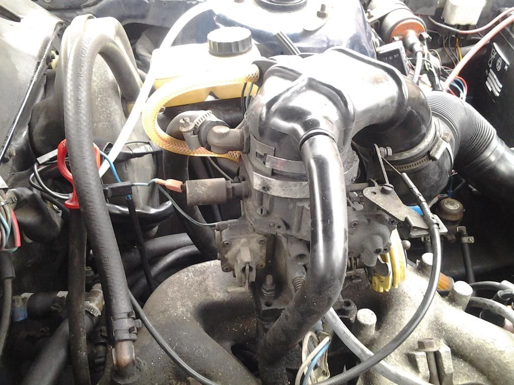

Zo weer eens iets van een update en gelijk een vraagje om hulp.
Een goeie week geleden is de gaskabel van mn volvo geknapt. Nou geen probleem zou je zeggen, bestel en nieuwe en klaar. En daar wringt nu juist de schoen de gaskabels die ik tot nu toe geleverd heb gekregen zijn niet goed. Dus weet iemand welke carburateur dit is? en dus welke gaskabel hier bij hoort?
[Afbeelding: 20121216_131423_zps61ff7362.jpg]
[Afbeelding: 20121216_131410_zps30e440ca.jpg]
[Afbeelding: 20121216_131400_zpsf76d3274.jpg]
De gaskabel(wit) die hier gemonteerd is is er een van een B230K deze is alleen te lang. Maar welke ik nu wel nodig heb?
het gaat hier om een B230 met carburateur en handchoke. Maar zowel scandcar alswel vomd komen er op dit moment niet uit welke gaskabel ik nu nodig heb.
dus als iemand een idee heeft, dan hoor ik het graag.

Zon carb heb ik ook. (bedankt voor de mooie plaatjes).
Dit is zon solex sisac carb.
Voor de B200K, B230K zou je onderdeelnummer 1389394 moeten hebben.

als jij dezelfde carburateur op je volvo hebt zitten zou je voor mij de lengte van jouw gaskabel (de buitenkabel) dan eens willen meten? degene die er nu op zit (deze witte) is 69 cm, de originele is 62 cm. ik ben heel erg benieuwd of die lengten dan overeen komen.
enne, nog iets. er zit een veer achter de plaat waar je gaskabel in vast zit, waar moet die geklemt worden? Hij is van de week los geschoten en ik zie zo niet waar of dat ie terug moet komen te zitten

DopdeDouwer schreef:Zon carb heb ik ook. (bedankt voor de mooie plaatjes).
dit bestelnummer is degene die ik nu heb en dus te lang is. dat heb ik net gecontroleerd op basis van de rekening.
iemand anders nog een idee?

Aangezien er van de bekende leveranciers (behalve mogelijk de dealer) niemand de juiste kabel kan leveren heb ik gisteren de stoute schoenen aangetrokken. Ben naar de fietsenmaker gelopen en heb daar een gaskabelstopje van een brommer opgehaald. Kabel aan de kant van het gaspedaal afgeknipt en het stopje er op de juiste lengte opgeschroefd. Boel gemonteerd en vanmorgen gaan rijden. Tot op heden gaat het goed. vanavond nog ff controleren en de boel definitief dichtbouwen en ik kan weer normaal rijden.

Scandcar lijkt anders wel de juiste gaskabel te hebben: http://volvoonderdelen.com/advanced_sear...40&x=7&y=6
Voor de B200K's en B230K's kan je helaas 2 types hebben, om het lekker makkelijk te maken. Sad
