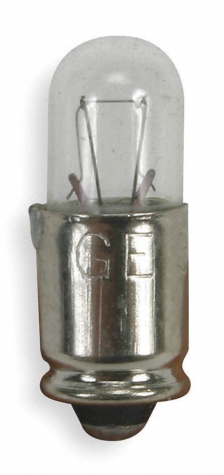

Als het geen bajonet of schroefdraad is, dan zou het wel eens deze kunnen zijn, en dan zul je toch iets moeten bedenken om hem eruit te trekken:
[Afbeelding: 1C884_AS01?%24zmmain%24]
1992 240 Polar (245) *Nr. 2* B200F M47
Als ik het me goed herinner was het een bajonetfitting. Ik heb ze een aantal jaren geleden zonder verdere problemen vervangen.
