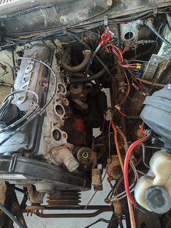

Heren,
Ik heb een vraagje over het aansluiten van mijn bobine zodat ik een vonk krijg op mijn bougies
Ik heb een b230 blok met voorop een rotor.
B230F K staat erop.
Nu zitten er geen contactpunten in de verdeler
Motor blok komt denk ik uit een volvo 240
Achterop de cilinder kop zit geen Hall sensor.
Ik wil een caberateur op het blok zetten .
Wat is de simpelste manier om op te lossen?
Mogelijk was dit voorheen een motorblok met ecu ?
Zie fotos
https://i.postimg.cc/LX3QCwWT/1715344817163.jpg
[Afbeelding: 1715344817163.jpg]
[Afbeelding: 1715344817183.jpg][Afbeelding: 1715344817199.jpg][Afbeelding: 1715344817220.jpg][Afbeelding: 1715344817237.jpg][Afbeelding: 1715344817252.jpg][Afbeelding: 1715344817267.jpg]
Groetjes Kees
Een inlaatspruitstuk, carburateur en de verdeler van een 240 carburateur motor (B21A, B230A, dat soort) is voldoende. Je zet de plus van het contactslot op de bobine en de verdeler regelt de rest.
Deze verdeler is 'leeg' omdat het een ecu gestuurde ontsteking was, en dito injectie. Geen Hall sensor, een rpm/bdp sensor meet een gatenpatroon op het vliegwiel.
Dat vliegwiel is een hol (dogdish) exemplaar met fijne splines koppelingsplaat, gaat niet 123 op alle versnellingsbakken
