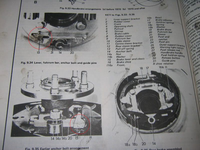

Hoe gaat eigenlijk de "remschijf-bescherm-plaat" eraf (heet dat officieel remankerplaat)? Lijkt wel of heel de as eruit moet?
Je kan zelf nog zulke goede foto's maken, in de haynes staat het overduidelijk.
Dus heb ik daar maar een foto van gemaakt Big Grin
[Afbeelding: vastgeroeste_staafjes.jpg]
Het omcirkelde scharnierpunt zit dus zo goed als vast. Dit weekend probeer ik het zaakje nogeens op mn gemak uit elkaar te halen. Als ik de handremkabel los heb moet ik volgens mij alles wat met de handrem te maken heeft eraf kunnen halen, ook deze twee hefboompjes. Dan zal het wellicht een stuk makkelijker gaan.
