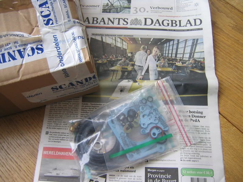

Gisteren kreeg ik het pakketje binnen van scandcar, erg goede service trouwens.
[Afbeelding: carburateur007.jpg]
Ik snapte alleen niet waarom de doos zo groot moest zijn, er zat maar een klein zakje + een krant met leuke voor pagina. Zo'n krant natuurlijk wel altijd makkelijk met dit soort klusjes.

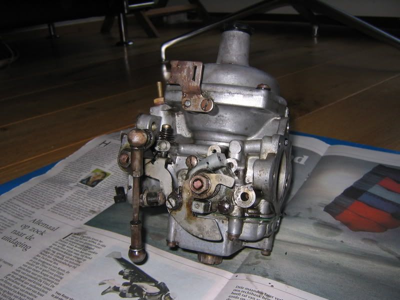

Achterkant valt nog mee:

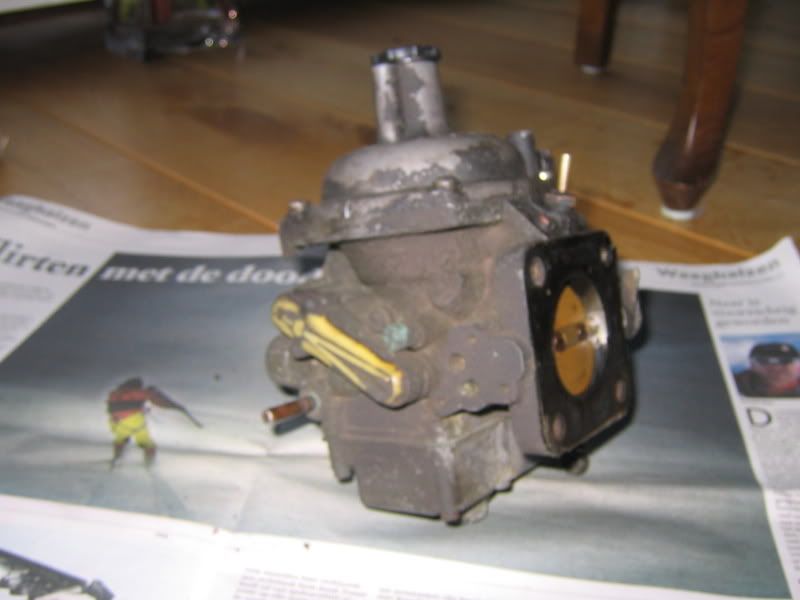

De voorkant was redelijk schmutzig:
[Afbeelding: carburateur010.jpg]
Dus even flink in de weer geweest met motorreiniger (lild), terpetine, lampenolie, wasbenzine, water. (wel grappig wat er gebeurd als al die vloeistoffen bij elkaar komen trouwens; stoten elkaar af).
Nu is de buitenkant al een stuk schoner.
