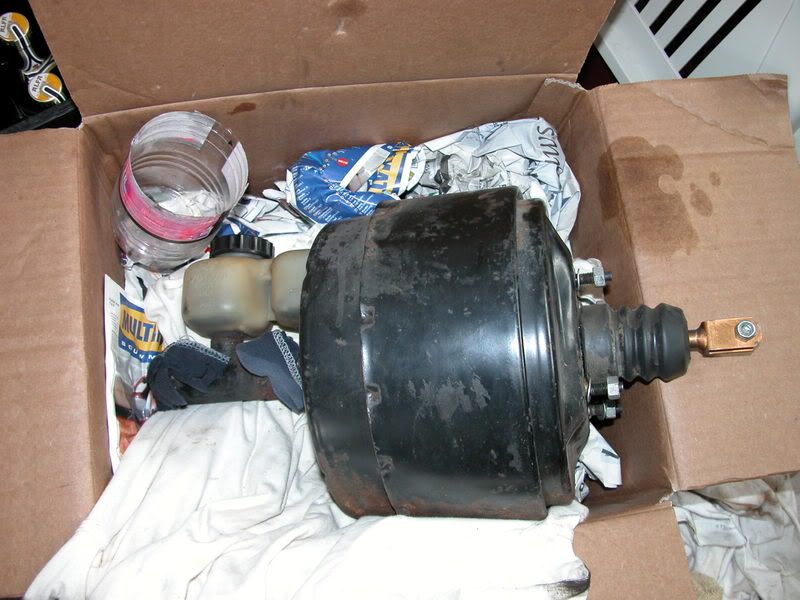

Wat je zegt is ook wat ik probeer te doen. Dit is de bekrachtiger die ik wil installeren;
[Afbeelding: DSCN0870.jpg]
Je bedoelt toch niet te zeggen dat ik die uit elkaar moet trekken, of wel?
Ervanuitgaande dat je dat niet bedoelt, moet ik dus de vier bouten aan de achterzijde van de bekrachtiger vastzetten op die 'toeter' in de motorruimte van de wagen. En daar ligt het probleem want die moet je vanbinnen vastzetten, en daar kom ik amper bij met mijn sleutels.

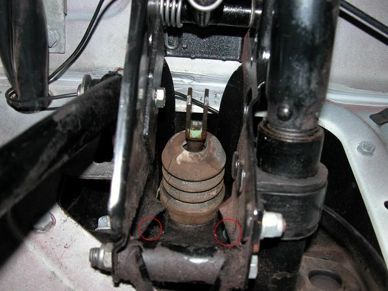

@Daan, ja heb een doppenset, maar die passen er niet eens tussen. Zo ziet het er uit bij mij:
[Afbeelding: DSCN0868_2.jpg]
Waar de rode rondjes zijn, daar ziet een moer van de bekrachtiger. Das erg krap, en bovendien lig je in een onmogelijke houding.

Aha, ik zie het probleem. Da's toch wel anders als bij de 144.
De pedaalhouder zit zowat aan de hele auto vast. Ik zou voor de "erg krap ondersteboven liggen" optie gaan, desnoods koop je een "om de hoek" sleutel (bek zit 75 graden zijwaarts) of een "starter wrench" (heet dat een halvemaansleutel?). Als je de voorstoel eruit haalt heb je al wat meer plek.
Ah ok. Weet ik in ieder geval zeker dat het niet anders kan Smile
Ga ik weer even moed verzamelen en eronder liggen Wink
