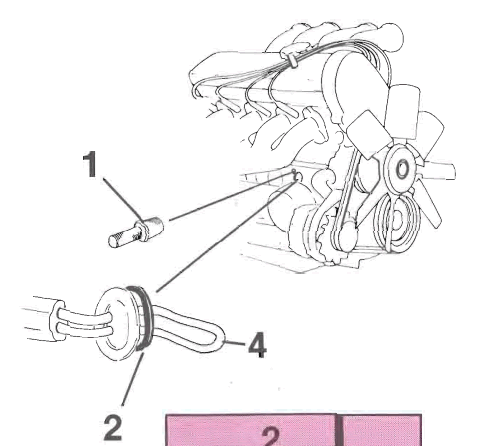

Even een vraag over de tekening.
Die bout met nummer 1, wat is dat? En wat moet ik daar wel of niet mee als ik verwarming wil inbouwen?
Het ding met nr 1 is je oliedruksensor, het rode olielampje. Volvo zegt ook dat bij de montage van een oliedrukmeter het verwarmingselement niet kan worden gemonteerd.

[img][/img]
Je vergist je, de oliedruksensor zit rechts-onder de vriesplug. Vlak tegen oliefilter aan.
Op de plek van nr 1 zit bij mij, B21E inderdaad een bout. Maar waar dient die bout voor?
Mmm, sorry dan, in de gebruiksaanwijzing staat er alleen dat deze verwijderd moet worden. Ook zag ik dat Volvo geen Tstuk maar een 90gr buisje levert bij de oliedruksensor voor de oliedrukmeter. Dan zal het die wel zijn...die gebruiksaanwijzing staat op op dezelfde website, kijk onder GTmont o.i.d..

[img][/img]
Dank je!
Ja, ik zie het al. De bout is de plek waarmee je het verwarmingselement zou moeten vastzetten. Zie pagina 9.
Maar goed, ik heb een ander type bevestiging.
En de aanwezigheid van een oliedrukmeter kan ook niet van invloed zijn, deze staat zelf getekend op dezelde pagina 9.
