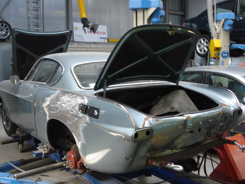

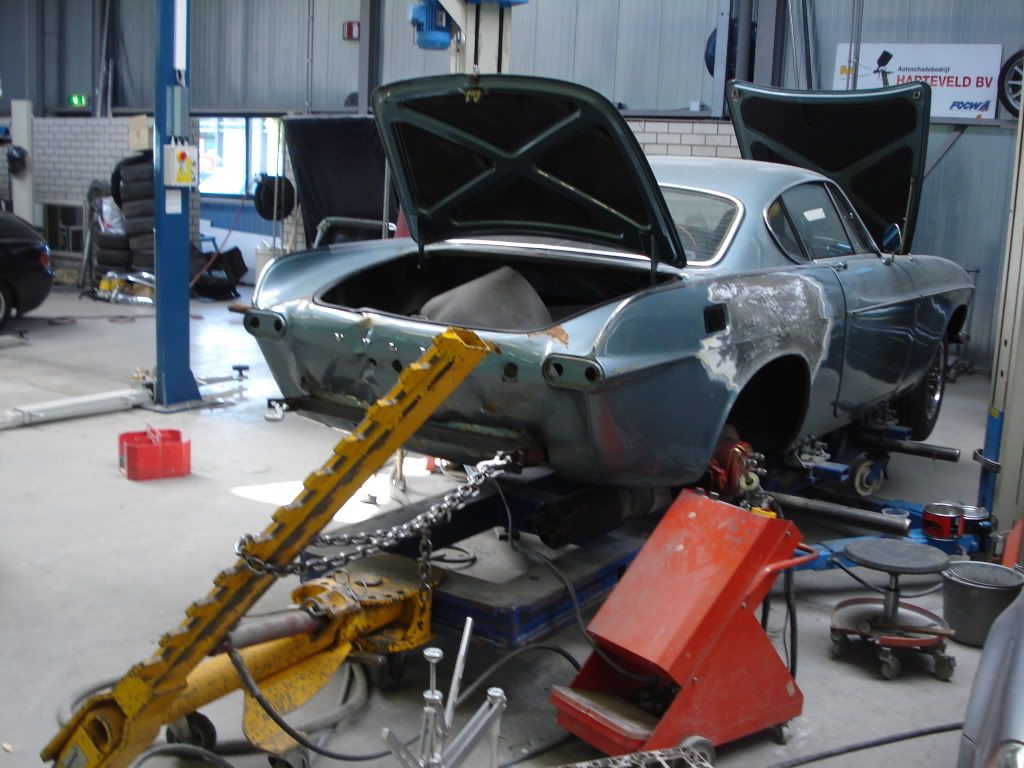

Eind Mei is het gebeurd. Ik moest redelijk abrupt remmen voor een paar autos voor me op een N-weg. Toen reed er iemand met een Volkswagen Caddy achterin. De eerste drie dagen ontzettend last gehad van mn nek. Nu nergens meer last van. Op het moment dat het gebeurde stond ik toch wel met tranen in mijn ogen. Ik heb voor mijn 1800 ontzettend lang gespaard (en nog steeds) Ik studeer namelijk nog steeds..
De 1800 heb ik weg laten slepen naar Dries Bakkenes. Aangezien ik hem nog aan het opknappen was had ik hem ook nog niet laten taxeren. Gelukkig heeft Dries ervoor kunnen zorgen dat ik toch een goede schadevergoeding heb kunnen krijgen van de tegenpartij. Inmiddels is mn 1800 weer rechtgetrokken bij een kennis via de V44 vereniging. Nu wordt het alleen even kijken waar ik welke onderdelen het best kan kopen. Uiteindelijk komt het allemaal wel goed. Ligt een beetje aan het budget hoe snel ik weer met mijn auto kan sturen..
Hieronder een foto van de 1800 vlak na de aanrijding, en van het rechttrekken:
[Afbeelding: IMAG0012.jpg]
deze van de trekbank:
[Afbeelding: 001.jpg]
en deze:
[Afbeelding: 002.jpg]

Lelijke deuk. De gevolgen van zoiets kom je jaren later nog tegen, allerlei lasnaden verschuiven, haarscheurtjes overal, laklagen barsten en komen los, jakkes.
Ik zou de dorpels en balken flink vullen (afvoergaten dichtstoppen en gieten maar) met Owatrol, was, olie, verdunde zinkverf, of wat je maar kan verzinnen aan roestpreventie.
Marc1970 schreef:Lelijke deuk. De gevolgen van zoiets kom je jaren later nog tegen, allerlei lasnaden verschuiven, haarscheurtjes overal, laklagen barsten en komen los, jakkes.
Hij wordt compleet kaalgeschuurd. De spuiter wil alleen goed werk afleveren, anders wilde hij er niet aan beginnen. Gaat dus wel een flinke zak geld kosten, daarom doe ik het demonteren/monteren zelf. Vind ik eigenlijk ook een stuk leuker om te doen.
