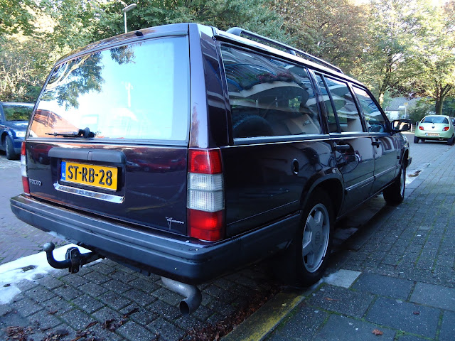

De leasewagen was al eventjes de deur uit. Mijn vriendin wilde niet in de GolfII rijden. En ook gedacht aan onze ritten die we naar Tsjechië zo nu en dan maken....hebben we dus een andere voiture gekocht voor dagelijks gebruik!
Door een bekende van het forum werd ik in eerste instantie geattendeerd op de kleur Blackberry Pearl. Daarna maar eens gaan marktplaatsen en feitelijk direct wat leuks gevonden:
Volvo 940LPT uit 1998, G3 op kenteken met 347.000km (inmiddels bijna 350dkm) In feite zoals jullie allemaal weten een doorontwikkelde 740 (laatste redblock). Niet geheel onbekend qua techniek (i.t.t. een 850 of v70) dus dat is gewoon handig en makkelijk. Onderhoudsboekjes aanwezig en ingevuld. Rekeningen ook allemaal aanwezig. Ik ben de vierde eigenaar. De eerste is een orthodontist (v) uit Brabant!

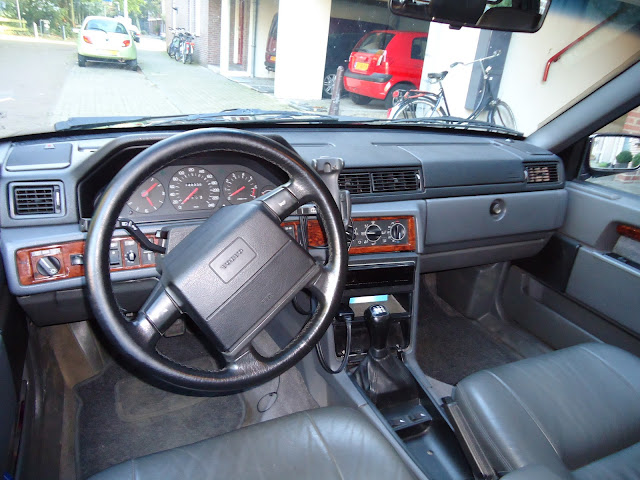

Wat zit er allemaal op voor de goodie-freaks;
-B230FK motor,
-Mitsubishi 13c Turbo op (nu nog) 0,2Bar
-LPG/LPi G3 onderbouw, 55liter Vialle
-ECC
-rondom elektrische ramen
-hondenrek
-volledig lederinterieur, grijs
-trekhaak Volvo/BRINK
-15" Draco velgen i.p.v. de zeer mooie 16" Auriga's :-( (vrouw van verkoper heeft ze geconfisqueerd voor haar 740. Vrouwen!!!! :Smile)
-en vast nog meer wat ik nu vergeet...

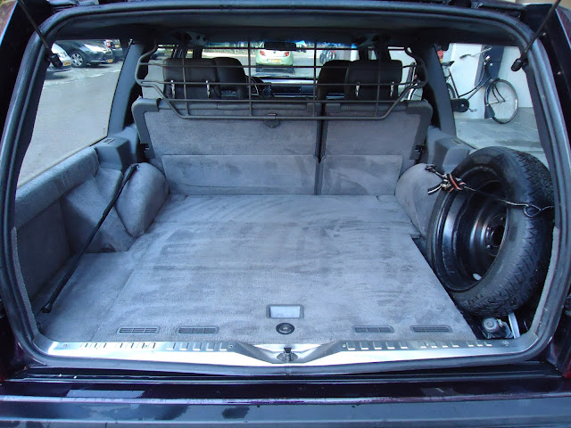

-extra Draco velg gekocht omdat het linker voorwiel trilt. Bij nadere inspectie is er een grote beschadiging aan de rand van de velg zichtbaar, net onder een flinke loodklomp om de boel te compenseren. Die gaat dus mooi als reservewiel dienen. De rest gaat als winterset dienen straks. Ik heb nog 4 nieuwe winterbanden 15"
