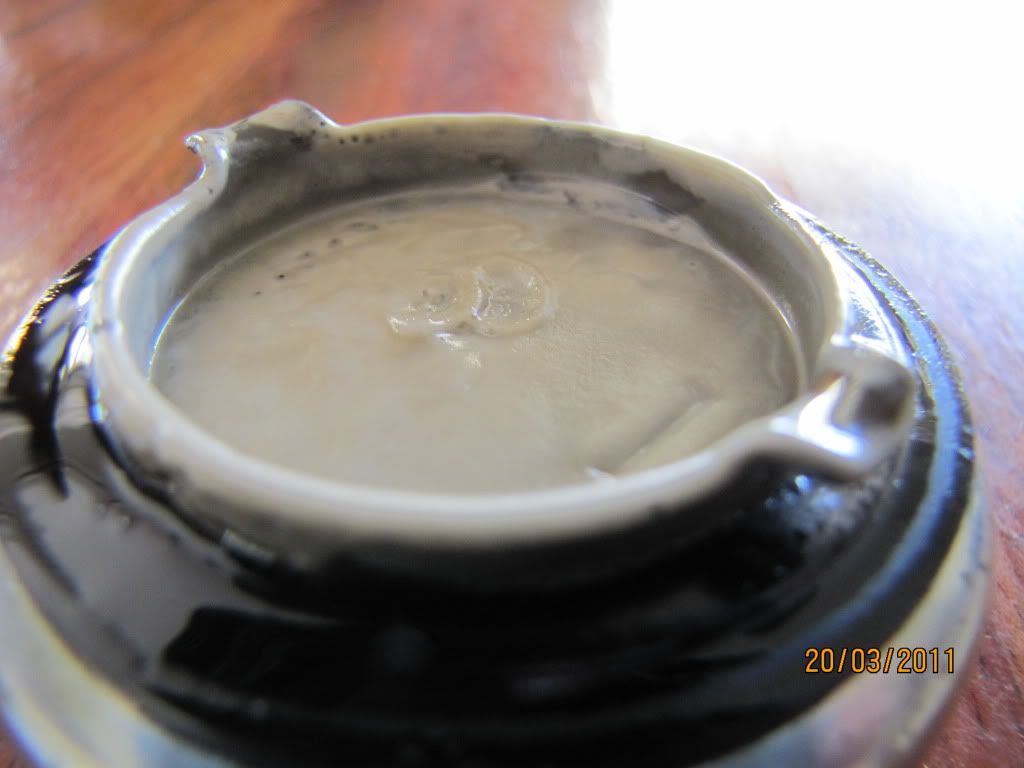

Had laatst ook de oliedop in mijn handen en schrok ook van de gele/beige vla-achtige substantie onder mijn dop.
Had al een tijd stilgestaan,of alleen korte stukjes. Kan het daarmee te maken hebben?
Of ben ik ook de l#l?
[Afbeelding: mayo.jpg]

Rob, rijd je ook op lpg, dan is het heel goed mogelijk dat het condensatie is. Een keer goed warm rijden wil helpen.
Verder geen olie in je kvs, witte rook met een zoetige lucht, dan kan het allemaal wel meevallen.

Black Moose schreef:Rob, rijd je ook op lpg, dan is het heel goed mogelijk dat het condensatie is. Een keer goed warm rijden wil helpen.
Condens? Rij al 25 jaar op LPG maar nog nooit deze vla onder de dop kunnen waarnemen ook bij kleine afstanden niet ???

Het kan idd door de kleine eindjes komen. Zouden dan wel echt hele kleine eindjes moeten zijn waarbij de auto niet eens op temp komt. Heb je de rest van de symptomen ook? zoals even op 3 poten lopen de witte rook verbruik kvs?

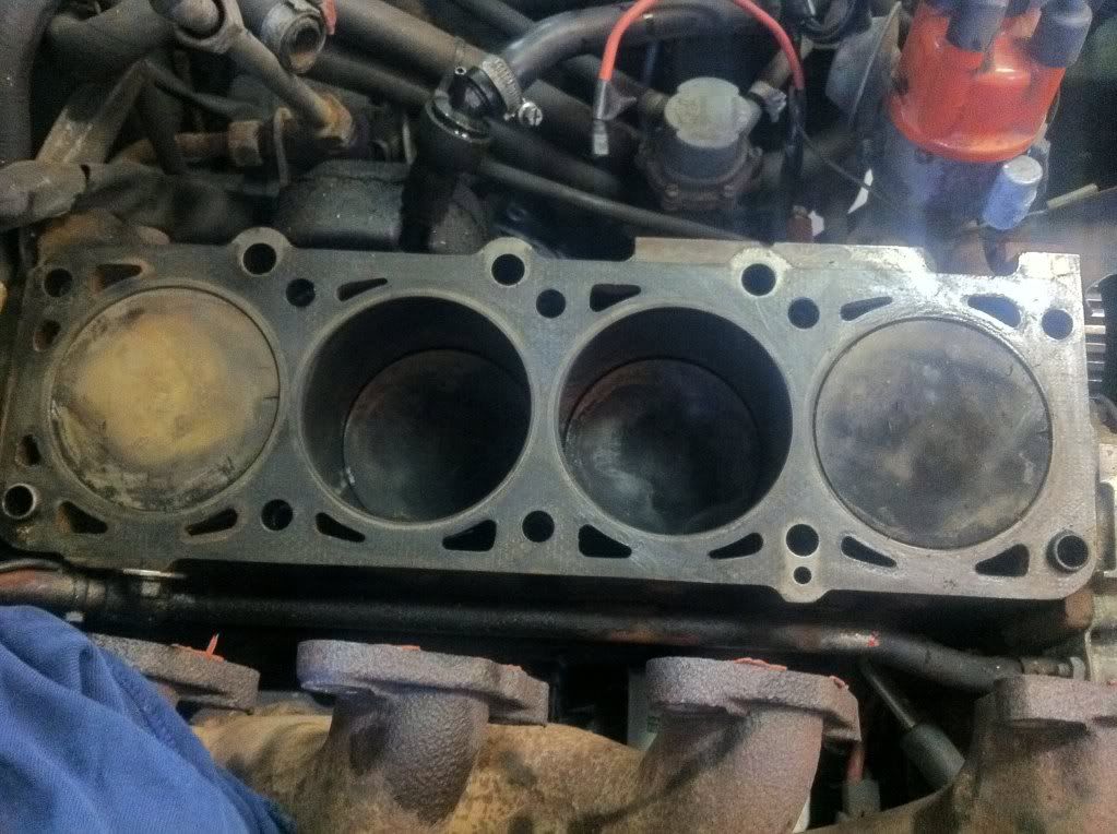

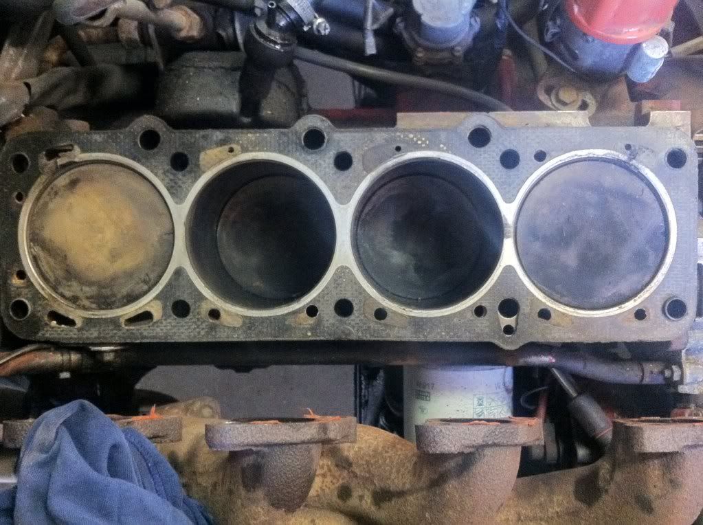

Vanavond even de kop er af gepakt.

Wat me opviel aan de koppakking dat sommige kanalen van van het onderblok groter zijn dan dat die van de koppakking. Hier treed dus een vernauwing op. Is het idd de bedoeling dat je een nieuwe koppakking dus aanpast kvs kanalen? En hoe test je de werking van een waterpomp?
Wanneer is een kop vlak? Eerste indruk is dat hij redelijk vlak is.
En hoe erg is het wanneer er (hele) lichte krassen is de cilinderwanden zitten?
Al met al weer leuke klus Tongue
goh, wel vreemd zo snel!
Had je de kop ooit nagetrokken? IK heb dat ook nooit gedaan maar sommigen hoor ik daar wel eens over. Misschien toch niet zo'n gek idee.
Citaat:Wanneer is een kop vlak? Eerste indruk is dat hij redelijk vlak is.
kop op een glasplaat leggen zie je heel snel of ie vlak is of niet. Die lichte krassen is prachtig als je die ziet. Dat zijn waarschijnlijk hoonsporen die zitten meestal kruislings op de cilinderwand. Daar blijft een beetje olie in hangen zodat de zuiger minder weerstand heeft in de cilinder. Deze groeven zijn er expres ingemaakt voor deze functie!

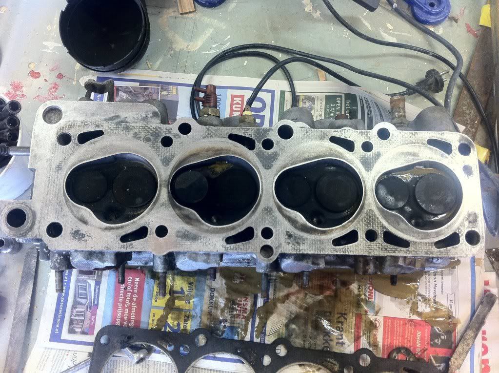

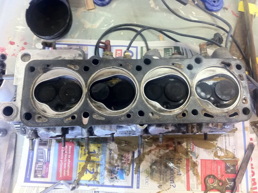

Vandaag alles eens nader bekeken.
Heb een idee waarom de pakking er weer tussen uit ligt. Naar mijn idee 2 oorzaken.
*1 -de koelkanalen van de kop komen niet overeen met het onderblok
*2 -de aanwezige doorlaat gaten van de koppakking hebben niet de zelfde afmetingen als die van kop en onderblok (is dit normaal?)
Vraag is dus eigenlijk, kan ik zomaar gaten in zo'n kop gaan boren.
En is het gebruikelijk om een koppakking verder aan te passen aan het blok/ kop?
Onderblok met pakking:

Onderblok zonder pakking:
[Afbeelding: Photoapr09161933.jpg]
Kop met pakking:
[Afbeelding: Photoapr09150543.jpg]
Kop zonder pakking:
[Afbeelding: Photoapr09144914.jpg]

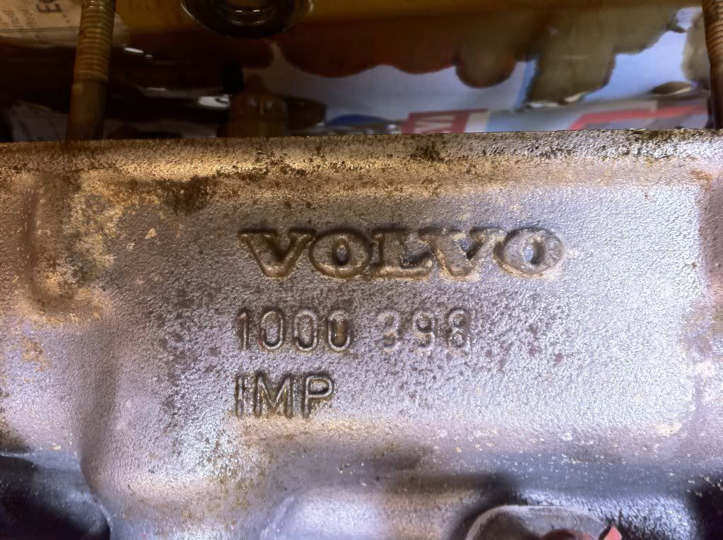

Kop type 1000398:
[Afbeelding: Photoapr09150248.jpg]
had je wel de goede pakking dan?
