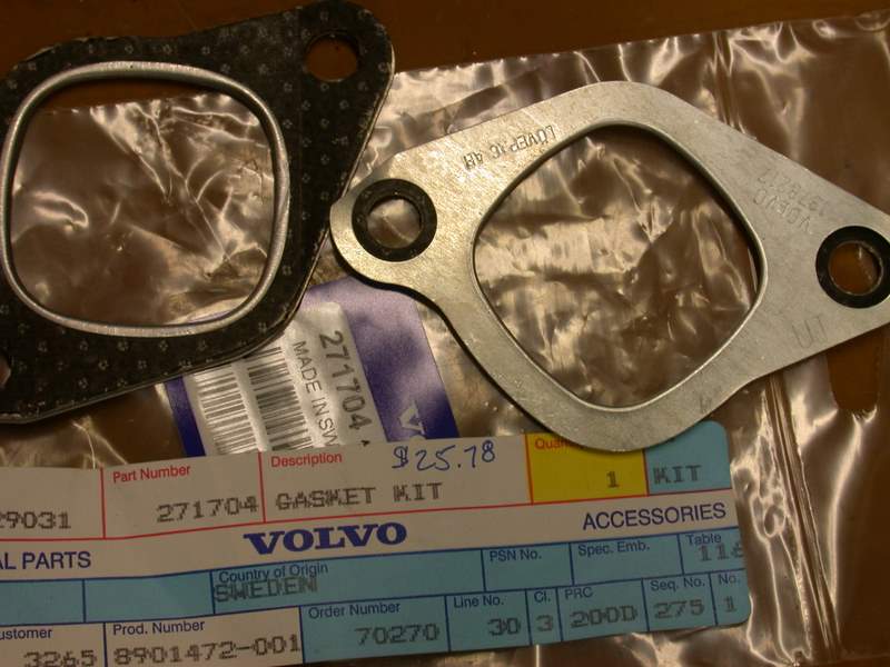

Ik probeer de uitlaatpakkingen "blind" te vervangen. Dwz zonder het spruistuk er helemaal af te halen.
Maar ik kan niet ontdekken wat de bovenkant/ achterkant is van het pakkingkje. De pasvorm is helaas niet universeel hij kan er maar op 1 (misschien 2) manier op.
Het gaat om deze:

Het vlakke kantje bij het oogje hoort boven. Toevallig donderdag ook een paar nieuwe pakkingen op een b230 geplaatst, toen was het ook even passen hoe ie moest komen.
:mad: dan zittie toch verkeerd. (alles zit al weer bijna op zn plek :madSmile
Morgen dan toch nog maareens proberen de olieretourleiding los te krijgen. Kreeg ze niet los, kan er amper bij en zitten muur vast.
Maar glimmende kant naar je toe en platte kantje boven. Eigenlijk dus zoals je 'm op 't de plaatjes ziet liggen?
Ja 1/8e slag met de klok mee gedraaid op de eerste foto. De pakking die wij hadden glom aan spruitstukkant. Maar in principe kan ie maar op een manier met het platte kantje naar boven.

past echt maar op 1 manier, je kunt ze niet draaien
gerard spreekt uit ervaring :boxing:
Als je de uitlaatpoorten niet kan zien lukt het best goed om ze er verkeerd om op te zetten Tongue.
