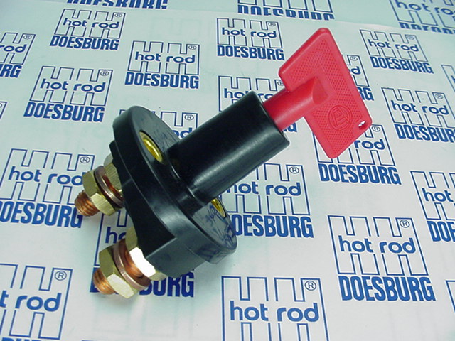

http://www.hotrod.nl/shop/contents/nl/p2232.html
[Afbeelding: 1896012300_1.jpg]

Iedere auto is te stelen, en iedere voordeur is open te breken. Tijd is de factor het meest van belang, en dieven hebben doorgaans haast. Als het joyriders zijn die denken makkelijk een oldtimertje te kunnen pakken, want geen moeilijke electronische beveiligingsinstallaties, helpt een verborgen hoofdstroomschakelaar zoals Dennis suggereert al goed, of een schakelaar om 'em op neutraal te houden tussen gas en benzine. Als ze met een aanhanger komen heb je wel een heel bijzondere auto en ben je hoogstwaarschijnlijk afgelegd. Hoe je je daar tegen beveiligd, geen idee. Ze stelen ook Jaguars en Mercedessen van tientallen duizenden euro's met de modernste alarmsystemen en tracking devices.
Ik heb een eenvoudige slot schakelaar ingebouwd. De voeding naar het brandstof relais onderbroken met een slot schakelaar en de schakelaar op een niet opvallende plaats ingebouwd. Even sleuteltje omdraaien en hij wil echt niet meer starten.
