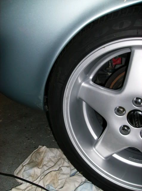

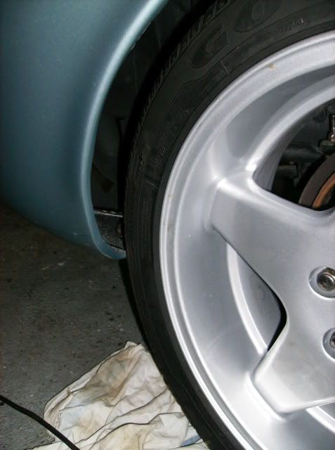

Zijn allemaal vrij dure oplossingen voor een zelf gecreeerd probleem Wink
óf ik moet het front van de auto iets bijbuigen waar hij aanloopt, of de originele velgen moeten er weer onder, dan is er namelijk geen probleem. Ik kan ook schijven kopen bij VOMD, maar dan moet ik ze eerst helemaal loshalen, en kijken hoe het zit. Nog even geen trek in!
Hier is wel enigzins te zien wat er fout gaat.. Kan trouwens ook nog 205 banden monteren hij raakt ze namelijk maar nÃt!
