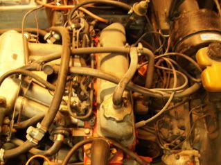

ik heb een 544 vuldop zonder aansluiting en een filtertje op de carterventilatie. Alleen maar schone en koele lucht in mijn luchtinlaat..
Marc1970 schreef:Ik kan niet zien waar die linker slang eindigt. Als die op aansluiting 3 zit zou je vacuum in je motorblok (carter en de ruimte onder het kleppendeksel zijn natuurlijk ÃÃn) creeeren, en onnodig zwarte meuk naar binnen zuigen.
Zeker vanaf het eitje, waar nog oliedamp van de krukas in de rondte vliegt.
[Afbeelding: HPIM1289.jpg]
zo zit het nu aangesloten..
Wat zou de beste actie zijn? zo'n (errug duur) potje aanschaffen, omdraaien naar origineel, en dus weer na verloop van tijd zwarte zooi bij mn gasklep en venturi, zo laten zitten, een alternatief.
Als hij eenmaal gebruikt wordt, gaat hij best wat toeren draaien...
Groeten Boele
Terug naar origineel met ÃÃn of ander klein potje als lucht/olie scheider in slang 1. Een leeg brandstoffiltertje bijvoorbeeld.
Bak zelf iets in elkaar van een kleine potje en dekseltje met twee doorvoertules.
Het is wel vreemd dat er iets omhoog komt door slang 1. De luchtstroom zou precies de andere kant op moeten gaan. Je hebt dan of teveel blowby (dat zou je terug moeten kunnen vinden in de compressie), of niet genoeg vacuum bij 3 (verstopping?).
