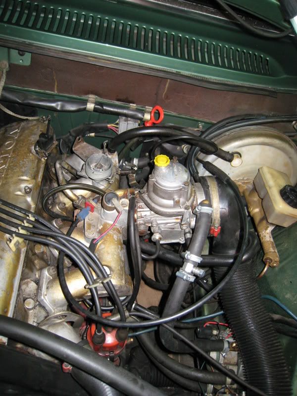

Zit nu met het volgende,... er is iets niet pluis met de benzine toevoer!
Wilde vandaag een stuk rijden. Bij een lopende motor komt er een straaltje benzine uit de carb. Heb dus de auto maar weer uit gezet. Geen idee wat dit kan zijn, iemand een idee waar te zoeken?
#45
Als-ie op LPG staat kan dat natuurlijk helemaal niet.
Maar op benzine zou de vlotter niet helemaal afsluiten bijvoorbeeld. En dan stroomt het alle kanten op, de pomp pompt wel door. Is dit een Pierburg (DVG) 175 CDUS?
#46
waar precies komt het straaltje uit? Niet gewoon de pakking?
#47
Vlotter zo idd kunnen. Vreemde is dat er in de middenstand van de brandstof keuze schakelaar ook nog gewoon benzine doorstroomd, de auto blijft dus gewoon lopen terwijl hij hier juist geen enkele brandstof zou moeten hebben.
Dit is een plaatje van de setup. Is nog wel met het oude blok:
[Afbeelding: IMG_0424.jpg]
#48
LPG-bedrading nagelopen? (benzine-afsluiter?)
#49
Het duurt bij een carburateurmotor alleen wel een tijdje voordat de auto droogvalt als je de schakelaar op de middenstand zet.
#50
Ja hij blijft wel lopen voor een meter of 500 (op de benzine die nog in de vlotterkamer zit) maar de benzinestroom van pomp naar carb wordt meteen onderbroken.
